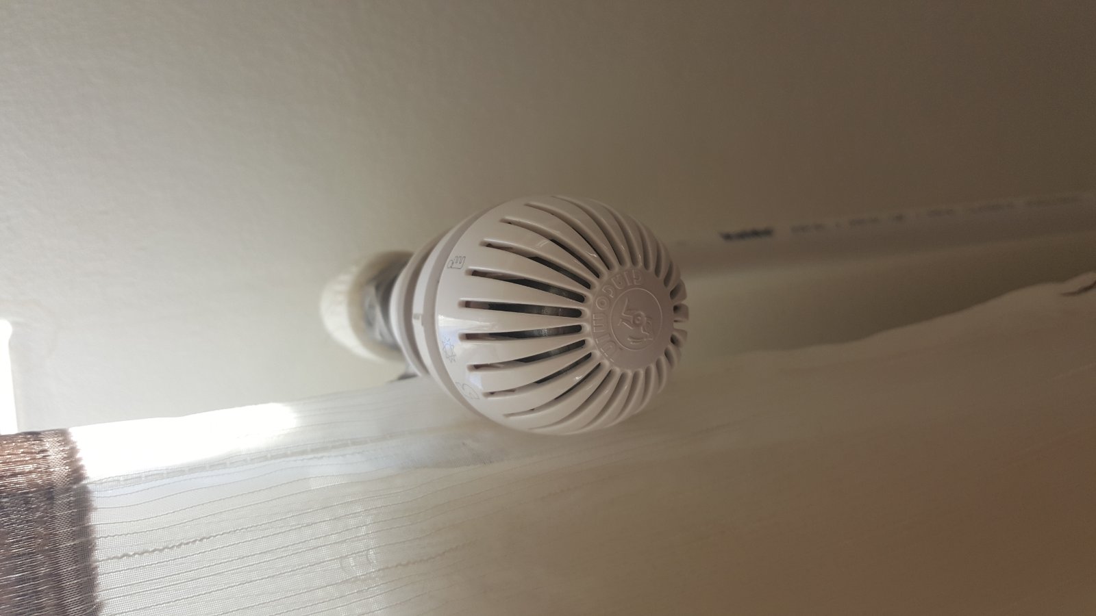

Este o centrala Motan MKDens25. Bineinteles ca nu am montat-o eu, ci un instalator autorizat. Tot el mi-a recomandat acesti robineti. Atasez o poza ca sa va dati seama. Ce ar fi de facut in orice caz? Oare trebuie ca robinetii sa fie intr-o anumita pozitie?
Mesaje: 4179
Re: termostat computherm si robineti termostatici
deci, astea sunt niste capete termostatice Giacomini. Nu mi-e clar cum e reglajul lor, dar par sa fie complet deschisi -in pozitia asta i-ai pus degeaba.
Pune-i si tu pe max. 4, care ar trebui sa echivaleze cu 24 grd, sau 3 jumatate, care inseamna max. 22 grd C.
In camera unde e termostatul, ar trebui sa nu fie niciun robinet termostatic, ci doar unul simplu.
