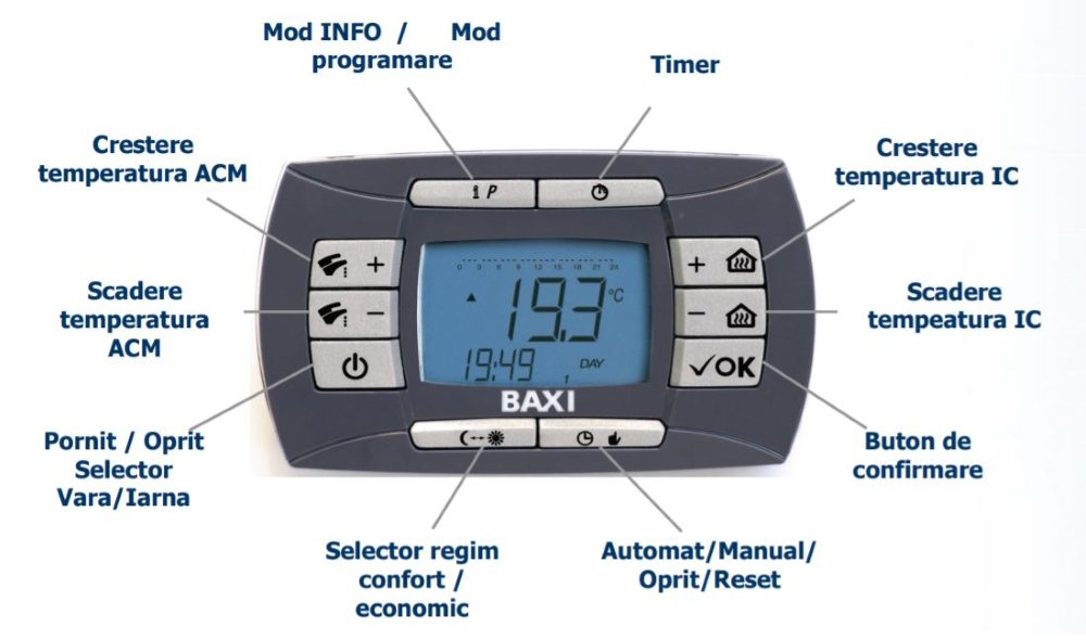

poti decupla incalzire, nu si Apa calda.Si inca o intrebare....cum se poate decupla modul de preparare apa calda in repaus (sa nu mentina in continuu o cantitate de apa calda menajare) ?
Insa probabil tu te referi la un Mod de functionare ce comanda centrala din cand in cand sa mentina centrala calda (si implicit si Apa calda).. nu stiu, doar presupun ca e ceva similar cu alte produse de la alti producatori (o functie gen Comfort).
Cauta Instructiunile de la centrala ta si vezi daca despre asta e vorba

Da.....acest mod doresc sa-l decuplez....mod CONFORT ...dar nu gasesc nimic in cartea tehnica .
