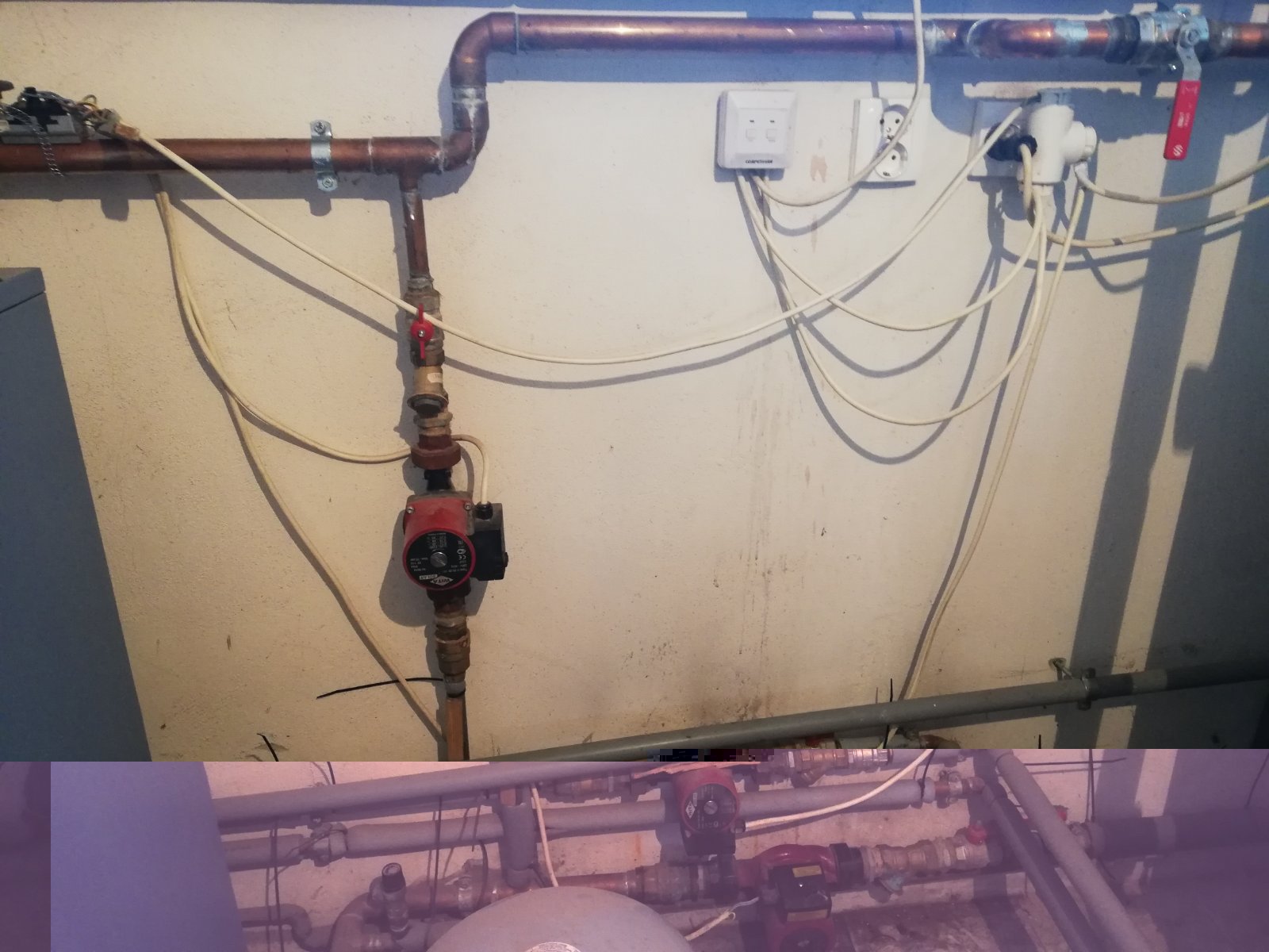

Bună seara. Sunt nou în acest forum și doresc sa va expun o problema cu care ma confrunt.
Am o centrala combustibil solid Celsius, 37 kW. A fost pusa în folosință în anul 2014 și de 2 ierni ma confrunt cu supraincalzire centralei. Menționez ca am un puffer de 1000 l. Timp de 2 ierni reușeam sa urc apa calda în puffer pana la 80 grade, dar anul trecut și anul acesta nu reușesc sa urc apa mai mult de 60- 62 grade. Am schimbat termostatul de contact de 2 ori și tot aceeași problema. Cel care mi-a făcut instalația nu răspunde la telefon și nu știu ce sa fac. Dacă puteți sa ma lămuriți care ar fi cauzele și modul de remediere ale acestora. Mulțumesc din suflet!

nu urca temperatura apei in puffer
ok, deci cazanul produce caldura, creste temperatura pana la maxim, dar aceasta nu ajunge corespunzator in Puffer.
Daca ai avea niste termometre pe turul si returul instalatiei (imediat langa cazan) poate ti-ai da mai bine seama ce se intampla...
Exista circuit de ridicare a temperaturii pe retur ? Cu pompa de circulatie sau cu vana termostatica de deviatie ?
Oricum, inainte de toate eu as verifica /curata filtrul Y, care sunt convins ca exista pe returul instalatiei.

Re: Supraincalzire cazan combustibil solid Celsius 37 kW
o schema, un desen sau ceva poze(clare) ar fi utile!
eu m-as uita la pompa, daca mai are palele de plastic..
oricum, expresia ,,termostatul de contact" spune ca e o instalatie facuta dupa ureche!

După cum am scrus mai sus, am pus acel termostat de contact nou. Termostatul este watts. Azi am făcut foc și a pornit când a vrut el chiar dacă temperatura era setata la 50 grade, pentru a da drumul la apa din centrala în puffer. Acum merge incontinuu. Efectiv nu înțeleg ce are. Nu sunt de meserie sa pricep foarte multe de aceea postez 2 poze. Multumesc
