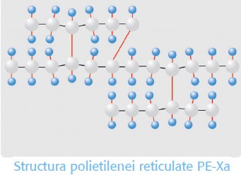

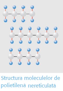

teava PEX-a
Tevile PE‐Xa sunt reticulate la presiune inalta.
In timpul procesului de productie al tevilor PE‐Xa, moleculele de mare densitate se unesc formand o structura tridimensionala. Astfel se atinge cel mai inalt
factor de reticulare dintre toate metodele de reticulare.
Datorita acestui proces special de reticulare, aceste tevi isi mentin excelentele lor caracteristici mecanice si termice. Caracteristicile exceptionale ale tevilor au fost demonstrate timp de peste 30 de ani intr‐un test neintrerupt pe termen lung, precum si in practica.
Tevile PE‐Xa pentru aplicatii de incalzire sunt fabricate cu un strat de protectie impotriva difuziunii oxigenului (EVOH), ce opreste patrunderea oxigenului in conducta. Avantaje

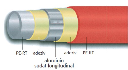

teava PEX-AL (Pexal)
Teava Multistrat este format dintr‐o folie de aluminiu suprapusa si sudata longitudinal, cu un strat interior si unul exterior de polietilena rezistenta la
temperaturi inalte
Toate straturile sunt solidarizate cu straturi adezive intermediare. O tehnica speciala de sudura asigura o mare fiabilitate. Grosimea stratului de aluminiu a fost special selectata pentru a raspunde unei game complete de cerinte de flexibilitate si rezistenta.
Conductele multistrat, din 5 straturi, reprezinta un produs avansat care reuneste avantajele conductelor din metal si din mase plastice si in acelasi timp elimina dezavantajele ambelor materiale. Acest produs ofera avantaje de neegalat:
temperaturi inalte
- Stratul de aluminiu este absolut impermeabil
Previne difuzia oxigenului
Compenseaza fortele elastice de revenire
Reduce dilatare termica datorata schimbarilor de temperatura
Re: teava PEX-AL (Pexal)
dar si dezavantaje: mai sar conectorii din cand in cand.jumpy scrie:Acest produs ofera avantaje de neegalat:
Practic, Pexal-ul nu e nici cal, nici magar: nu o teava rigida, dar nici una flexibila. E o teava semi-rigida, sau .. semi-flexibila.

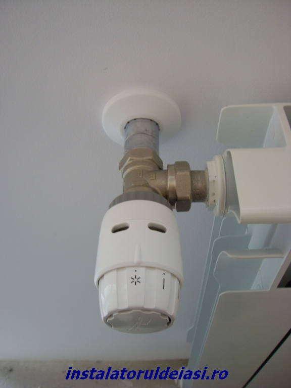

teava PP-R ingropata
iti cer niste pareri sincere despre urmatoarea problematica:raduk scrie:. în nici un caz PPR.
Cineva m-a consultat legat de ce tip de teava sa aleaga si ce sistem de distributie a instalatie de incalzire sa aleaga, si pana la urma.. am vorbit degeaba.
A decis Maria Sa Instalatorul (de Bucuresti): teava de PP-R ingropata in sapa.
1) ce parere ai de aceasta alegere si ce probleme pot aparea ? Sau e ok ?
2) Beneficiarul mai are o singura dorinta: din instalatia de incalzire din camere, vrea sa se vada exclusiv radiatoarele. Deci nu vrea sa se vada nici macar 1 cm de teava.
-ce-i de facut ?
Nu insista pe comentarii cu ce trebuia facut, etc -asta e situatia, o luam ca atare. Macar sa stim la ce sa ne asteptam (eventuale probleme), si cum sa mascam (cf. dorintei clientului).
- raduk
- Mesaje: 49
- Membru din: 17 Iun 2012 18:32
- Localitate: Iaşi
Re: teava PP-R ingropata
Dacă ştie cu adevărat să lucreze cu PPR, atunci este în regulă (atît cît poate fi de "în regulă" o instalaţie cu PPR)... ştii şi tu problema acestui material cu temperaturile ridicate.fuji scrie:[...] 1) ce parere ai de aceasta alegere si ce probleme pot aparea? Sau e ok? [...]
Problemele cele mai mari şi mai grave sînt cele date de dilatările foarte mari ale PPR-ului, fapt care, în lipsa măsurilor adecvate, va duce la apariţia unor tensiuni mari şi periculoase în material, dar mai ales în suduri. În acest caz, spre deosebire de sistemul pipe-in-pipe cu PEX, dacă vor apare probleme, nu există altă soluţie decît un nou şantier în casă.
Nu prea cred că este posibil aşa ceva. Agentul termic trebuie să ajungă, cumva, la radiatoare... măcar traseele (tur-retur) dintre perete şi radiator tot se vor vedea. Cel mai bun rezultat obţinut de mine (normal că nu este perfect, mai poate suporta îmbunătăţiri) a fost cel din poza de mai jos. P.S.fuji scrie:[...] 2) Beneficiarul mai are o singura dorinta: din instalatia de incalzire din camere, vrea sa se vada exclusiv radiatoarele. Deci nu vrea sa se vada nici macar 1 cm de teava. -ce-i de facut ?[...]
Mai mult ca sigur că nici nu lucrează cu altceva decît cu PPR.fuji scrie:[...] A decis Maria Sa Instalatorul (de Bucuresti): teava de PP-R ingropata in sapa.[...]

- Mesaje: 4177
racordare PE-X la calorifere
poate sa vina cu PP-R prin sapa, si pe urma sa urce la calorifer prin pereti si sa iasa din perete in dreptul robinetului radiatorului. O sa se vada fix 2 cm de teava.
Sau poate pune radiatoare cu racord pe jos, cu H-uri de racord.
Ce frumos si elegant ar fi fost cu PE-X si racord d-ala din inox (stil Rehau) la radiator, la iesirea din sapa.. Si in orice caz, era mai putin de munca.. Revenind la PP-R montat in sapa: asta nu mareste mult grosimea sapei ? Si ce protectie se monteaza pt. teava de PP-R ? Sau o pui fara protectie ?
- raduk
- Mesaje: 49
- Localitate: Iaşi
Re: racordare PE-X la calorifere
fuji scrie:[...] nu vrea sa se vada nici macar 1 cm de teava. [...]
Dacă-mi aduc bine aminte de la şcoală, 2>1. Aşa că soluţia ta nu rezolvă doleanţa beneficiarului.fuji scrie:[...] O sa se vada fix 2 cm de teava. [...]
Eu cred că ar trebui cam 4-5 cm de şapă armată peste circuitele de încălzire sau transport apă. Ţinînd cont că PPR-ul în sine este "butucănos", dacă mai adăugăm grosimea izolaţiei şi a şapei, cu siguranţă se va ajunge la un nivel destul de ridicat peste cel al planşeului.fuji scrie:[...] Revenind la PP-R montat in sapa: asta nu mareste mult grosimea sapei? [...]
Sincer îţi spun... nu ştiu!fuji scrie:[...] Si ce protectie se monteaza pt. teava de PP-R? [...]
Am montat o singură dată PPR: lucrarea (montaj aparent) era începută, dar beneficiarul a fost lăsat "baltă" de un "meseriaş"... după multe insistenţe şi rugăminţi, am acceptat să o finalizez doar pentru că mă rodea curiozitatea în legătură cu PPR-ul... acela a fost momentul în care am studiat eu temeinic cum stă treaba cu PPR-ul. În urma acestei experienţe am tras concluzia (personală) că nu-i nici o "sfîrîială" cu PPR-ul, iar ceea ce am văzut ulterior (referitor la instalaţiile cu PPR) mi-a confirmat primele impresii.
Dacă ar fi să aleg o "protecţie", aş alege ceva similar cu cea de la ţevile de CU. Partea mai puţin fericită este că nu ştiu dacă se găseşte ceva similar pentru a putea fi folosit la PPR.
Eu nu "o pun". Din punctul meu de vedere, PPR în şapă fără "protecţie" = eşec garantat.fuji scrie:[...] Sau o pui fara protectie?
Ieftin, bun şi mult nu există... în schimb, există Instalatorul de Iaşi.

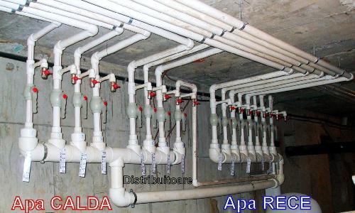

folosirea conductelor de PP-R
cred ca teava de PP-R inlocuieste cu succes otelul la alimentari cu apa calda, apa rece.
Deasemeni, PP-R se mai foloseste la coloanele de incalzire (ca solutie alternativa la otel sau cupru -PE-X-ul sau PEX-Al-ul nu se preteaza la asa ceva), inclusiv la termoficarea de la blocuri.
Eu zic ca PP-R e ok pt. montaj aparent de conducte de apa rece sau apa calda menajera -cam atat.
Stii ceva despre diferentele dintre variantele de PP-R: PP-R alb, PP-R verde, etc.? E doar coloristic o diferenta ..?
La incalzire -am retineri, chiar daca e varianta de teava armata.Deasemeni, PP-R se mai foloseste la coloanele de incalzire (ca solutie alternativa la otel sau cupru -PE-X-ul sau PEX-Al-ul nu se preteaza la asa ceva), inclusiv la termoficarea de la blocuri.

Re: folosirea conductelor de PP-R
Nu.fuji scrie:[...] Stii ceva despre diferentele dintre variantele de PP-R: PP-R alb, PP-R verde, etc.? [...]
Posibil ca unii producători să folosească o anumită culoare doar pentru ca produsele lor să se poată deosebi vizual de cele ale altor firme.fuji scrie:[...] E doar coloristic o diferenta?
hoho, robinet termostatic Danfoss, preferatii mei.raduk scrie:
Capul asta seamana cu RAS-C2 de la Danfoss: ala rata cam la fel, doar ca e cunoscut pt. ca are pe langa pozitia de inghet * si o pozitie zero O, adica complet inchis.
