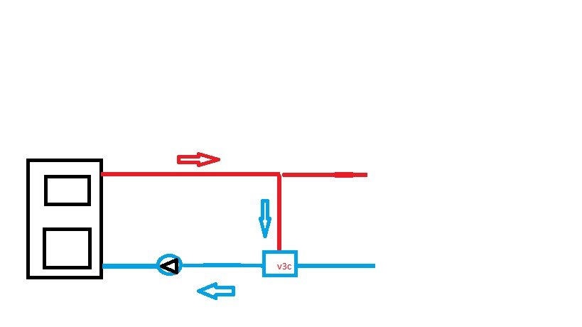

zgrib scrie: 30 Oct 2018 19:01Desi temperatura in cazan nu sare peste 60, caloriferele se incing.
ok, deci nu functioneaza ridicarea temperaturii cazanului pe retur.
Poti lua vana cu 3 cai, dar vezi unde si cum o legi. Trebuie o schema clara de racordare.
Iar cosul.. curatat, masurat.. O firma de service are aparatura si sa masoare tirajul.
elixir
Membru din: 09 Ian 2011 21:58
schema cu vana cu 3 cai V3C
Mesaj necitit de elixir »
-apa nu urca in cazan, deoarece nu are v3c! pe retur vine mereu apa rece din instalatie.. probabil ca daca ar functiona cazanul mai multe ore, ar urca incet..
- ai si condens, in primul rand din motivul de mai sus, plus probabil o ardere necorecta(reglaje aer)
ai alaturi o schema simpla cu amplasarea vanei cu 3 cai.

Multumesc amandurora pentru raspunsuri. Am invatat lucruri noi care imi vor fi cu siguranta de folos.
Am sa mentionez aceste lucruri instalatorului, odata ce voi gasi unul.
Va tin la curent, si daca intre timp mai aveti ceva de adaugat sau vreo sugestie...raman deschis. :)
