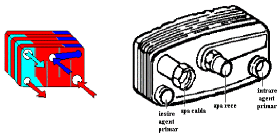

In termani uzuali cand vorbim de o instalatie termica formata dintr-o centrala termica plus instalatia aferenta circuitul primar de incalzire e reprezentat de schimbator de caldura ,tur retur calorifere ?la tine circuitul primar care duce spre calorifere e acelasi lucru cu circuitul derivat din principal care duce la partea de agent termic a schimbatorului secundar....bineinteles ca si acolo exista un proces de incalzire (agentul primar incalzeste schimbatorul secundar)dar partea asta e diferita de circuitul primar de incalzire si pentru ca deriva de el pentru a-l delimita i se spune circuit secundat a circuitului primar de incalzire.
Deci agentul primar merge pe doua cai una spre calorifere(circuit primar)si una spre schimbatorul in placi deviat din pricipal (circuit secundar in raport cu ramura primara ca nu poti numii ceva secundar decat in relatie cu ceva primar,nu mergi pe strada secundara direct trebuie sa virezi acolo de pe o strada pricipala) asta vorbind de circuitul unei centrale pe partea de agent termic
In cealalta parte sanitara a schimbatorului se produce agentul termic secundar si uzual i se spune circuit sanitar
Acum eu nu-ti pot modula intelegerea doar tu poti face asta..
agent primar / secundar in schimbator in placi
Asta e de la UTC Cluj:
Acum.. tu vrei sa ne convingi batman batman ca agentul primar circula de fapt printr-un circuit ..secundar ! De ce ? Ca asa vrei tu. Argumente: zero.
Asta e de la schimbatorul in placi de la Immergas Eolo Mini:

[...ca agentul primar circula de fapt printr-un circuit ..secundar ! -exact printr-un circuit secundar al circuitului principal.altfel cum crezi ca ajunge la schimbatorul secundar ?Doinita?agentul e sangele acum conteaza si unde il duce inima..ala e circuitul primar al schimbatorului secundar care dupa cum stii e facut din 2 parti
