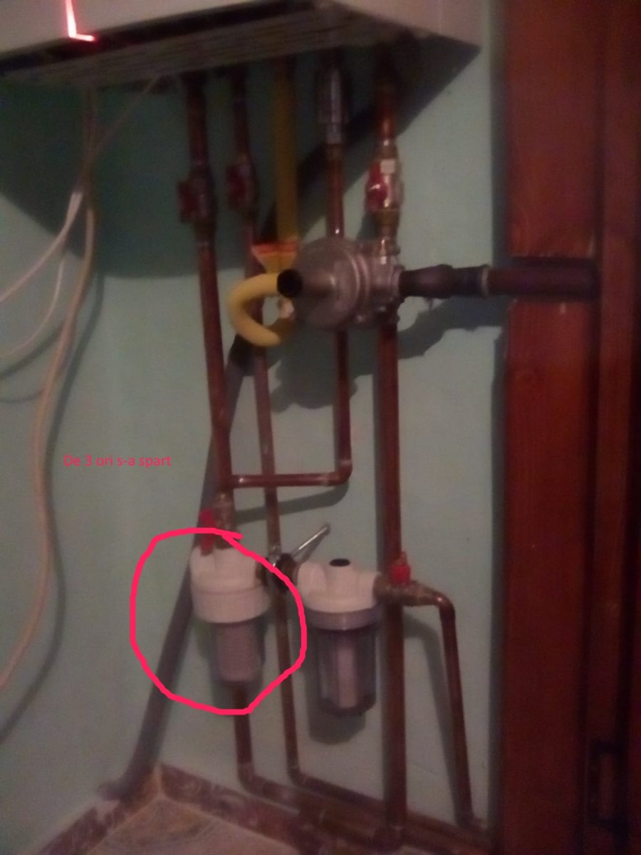

Centrala bosch ZWB24-1RE sparge filtru de la apa calda menajera
Am o centrala bosch ZWB24-1RE.
De 6 luni e montata.
La 2 luni dupa montare am gasit bucataria plina de apa pentru ca unul din filtrele de la apa rece de intra in centrala pentru apa calda menajera s-a spart.
Au venit cei care au montat-o si au schimbat filtru cu explicatia ca poate e greseala de material la el.
Dupa 1 luna s-a spart iara. Nu se poate filtre cu greseala de material... am pus al filtru nu din sticla cum erau celelalte doua ci din plastic.
Aseara s-a spart si cel de plastic noroc ca am fost in bucatarie si am reusit sa opresc robinetul pana sa trebuiasca sa schimb iar parchetul.
Am chemat de data asta alt instalator care cica vrea sa verifice daca instalatia nu trage aer... este posibil asa ceva ?!
Ce credeti ca poate sa fie?
Centrala defecta?
Instalatia prost facuta?
Poate filtrele astea nu-s bune pentru centrala asta?
Sa fie montate prost (unghiul de 90 dupa filtru spart imediat).
Teava este de cupru de 1 mm si numai la cada la baie e circa 1 metru de pexal(nu am mai spart cada cand am facut montajul).
A mai patit cineva asa ceva?
Atasez o poza cu filtrele.
Multumesc pentru raspunsuri,

Re: Centrala bosch ZWB24-1RE sparge filtru de la apa calda menajera
nu se pune filtru la ieșirea de Apă caldă a centralei, ca nu e nevoie. De ce ai pune ??
Iar pe instalație de Apă caldă încearcă să pui pahare de filtru care sunt pentru apa calda, nu rece. Pune un filtru de alama cu plasa de inox.. ia vezi, mai crapă?
Si incearca sa nu mai cumperi cele mai ieftine filtre din lume.. țelul chinezilor nu e sa faca lucruri durabile..
LE: in poza vad ca ambele filtre sunt puse pe intrarea cu apa rece a centralei.. Înseamnă că se crapă de la presiunea prea mare a rețelei de apă rece și de la calitatea tip Dede.
Imtrebare: ce legatura are centrala cu toata povestea asta? Ce ar trebui să facă sau sa nu faca centrala ?
- Daemon444
- Membru din: 02 Ian 2019 21:30
Da sunt pe intrarea de apa rece... M-am exprimat eu greșit. Ce vroiam sa zic este că se sparg când dau drumul la apa calda la robinet. O sa incerc de alama. Am întrebat de centrala crezând că pentru centrala asta trebuie un anumit tip de filtru. Am vorbit cu cei de la apa de presiune și au spus că e f mica ... Stau la sat.
Presiune apa rece
in primul rand, normal ar fi trebuit să se spargă primul filtru, nu al doilea, ca dupa primul filtru presiunea e deja mai scăzută.
Ar fi util sa ai un manometru pe instalație de Apă rece.
Probabil e un salt mare de presiune cand porneste hidroforul sau pompa submersibila, nu știu..
Dacă e intr-adevar mare presiunea poti monta un reductor de presiune.
