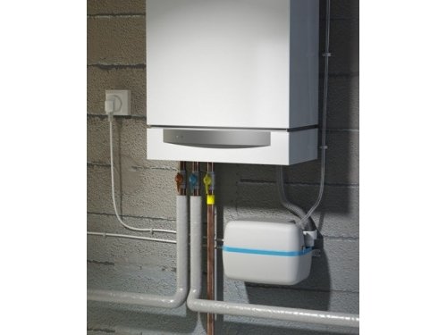

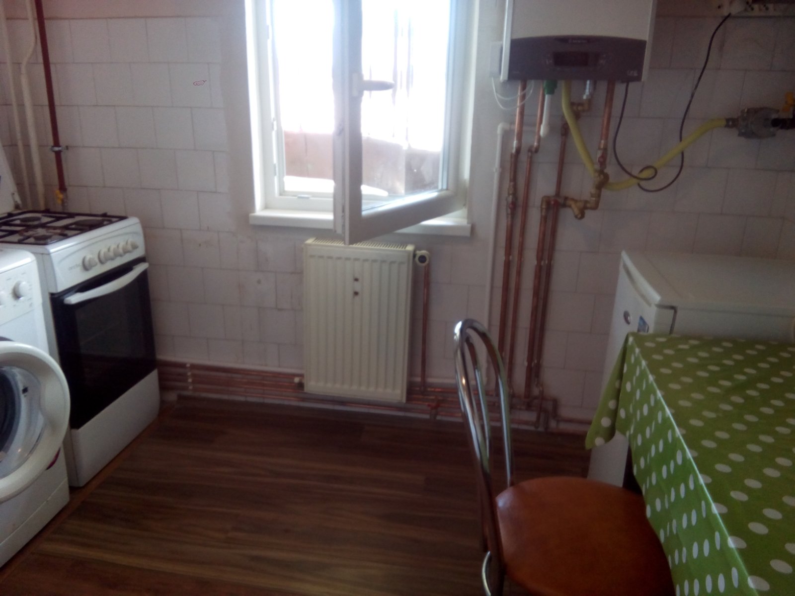

Pe scurt iata problema mea .Am recent instalata centrala Ariston in condensare. Pentru evacuarea condensului i s-a facut de instalator o scurgere (vizibila in poza din teava alba plastic). va rog vedeti poza
Din pacate de la inceput picura sub centrala imediat la imbinarea dintre teava alba si partea verde ce se vede sub centrala.
Mi s-a spus ca e necesar sa cumpar si o pompa de evacuare condens Sanicondens pt centrale termice (am atasat si o poza cu acest tip de pompa, gasita pe net).Pt ca e destul de scumpa, inainte sa o iau va rog sa ma sfatuiti imi spuneti privind poza:
1.unde credeti ca e cel mai bine sa o amplaseze,
2. de la centrala la pompa scurgerea sa fie tot din teava alba plastic sau mai bine furtun de evacuare ?
3.de la pompa pana la scurgerea de canalizare se poate lasa teava de plastic actuala ?
4.Credeti ca poate fi alta problema decat pompa,deci alta solutie ?

dar cel care a autorizat centrala nu a facut nici-o sesizare la Punerea in functiune ?
oriunde sub centrala, prinsa de perete sau pe podea.1.unde credeti ca e cel mai bine sa o amplaseze,
furtunul tot din plastic e si oricum, condensul nu stie prin ce circula. E treaba de instalator asta.2. de la centrala la pompa scurgerea sa fie tot din teava alba plastic sau mai bine furtun de evacuare ?
pot fi multe probleme, dar nu le stim noi de la departare. Dar pompa de condens, da, e necesara, ca nu poti evacua condensul toxic prin peretele exterior, afara..Credeti ca poate fi alta problema decat pompa,deci alta solutie ?
SI fara pompa nu circula condensul pana la sifonul chiuvetei din bucatarie.
