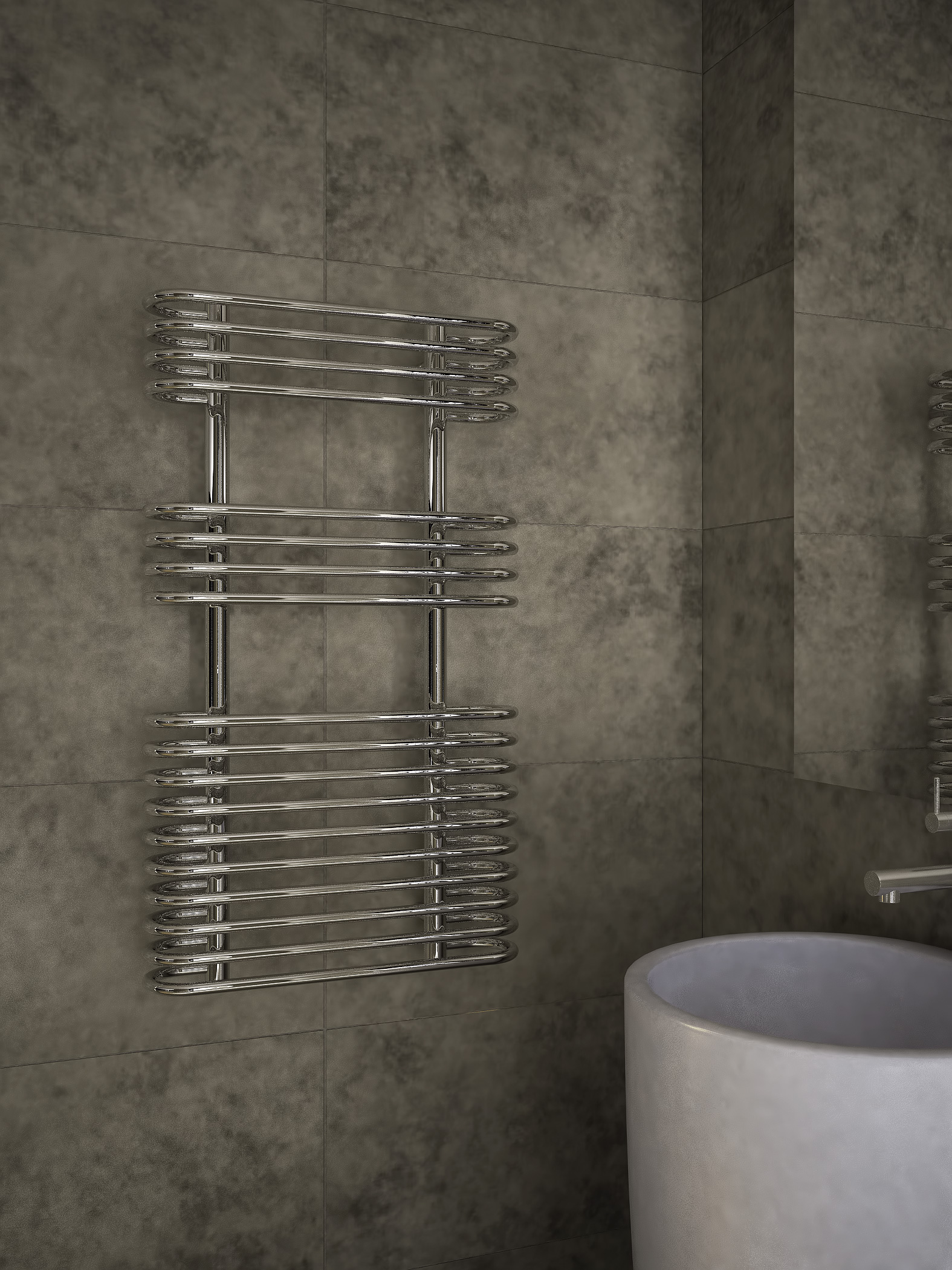

Pentru case uni-familiale exista o gamă întreagă de radiatoare plate, de baie, decorative. In încăperile în care exista umiditate ridicata a aerului, adică băi, saune se recomanda radiatoare tip prot-prosop. Dacă instalația este este distribuită pe pereții clădirii atunci se pot utiliza radiatoarele plate cu alimentare laterală. Dacă instalația este amplasată în pardoseala atunci se pot utiliza caloriferele cu conectare din partea inferioară.
