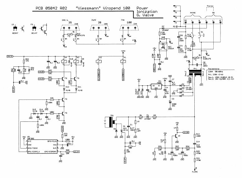

Re: LED flacara permanent aprins Re: Erori Vitopend 100 WH04
Nu am reusit sa sa repar placa , sa vedem la cineva mai priceput sau sa gasesc alta placa.
La pornire vede flacara aprinsa si este blocata.
Am atasat o schema poate are cineva nevoie de partea cu ionizare , se gasesc cam greu.
