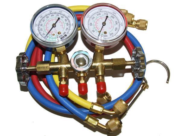

Baterie manometre pentru frigotehnie

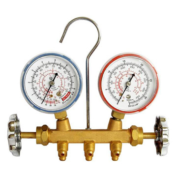

manometre frigotehnica

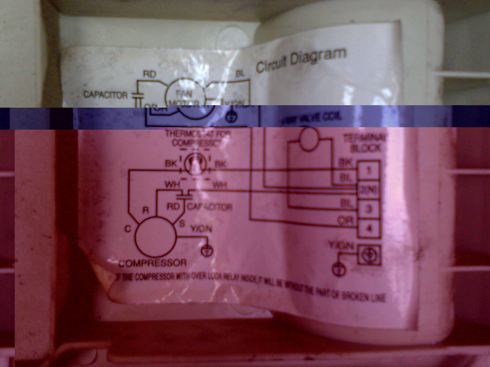

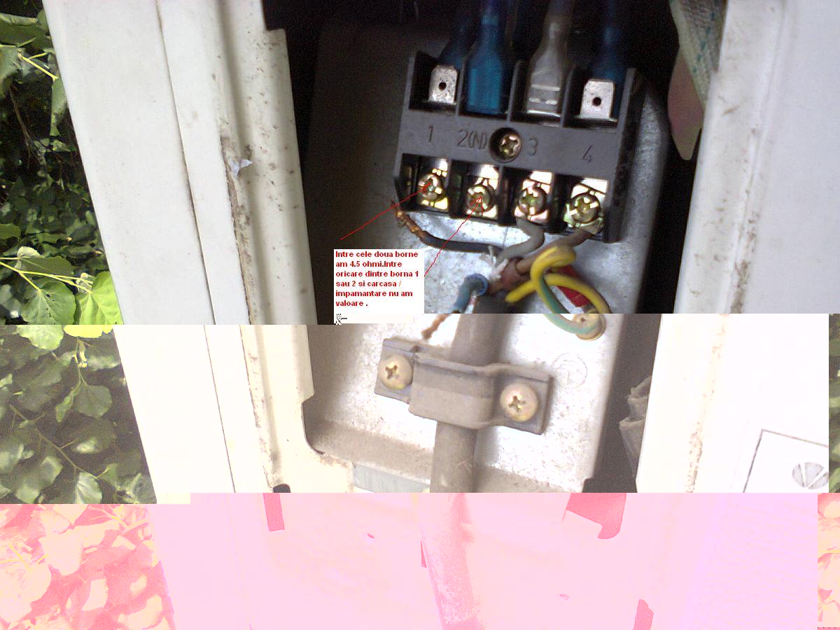

Atasez doua fotografii . Una schema electrica si una unde am realizat masuratorile .Intre borna 1 si 2 aparatul imi indica valoare de 4.5-5.2 ohmi.Intre borna 1 sau 2 si carcasa / impamantare nu am rezistenta .Concluzie : motorul este ars sau nu ?In momentul functionarii AC-ului la bornele 1 si 2 ar trebui sa am 220 v , curentul de alimentare a a acestuia .
xp-kry
Mesaje: 74
Membru din: 06 Ian 2012 22:33
Re: SERVICE aer conditionat
Mesaj necitit de xp-kry »
Am scos bornele de la compresor ( C, R, S ) si am masurat tensiunea , la capetele firelor , ajunge ~ 135-150 volti.La capatul firului care ajunge la C faza imi este indicata foarte slab de creionul de tensiune . Intre bornele , de pe compresor, C si R aparatul imi indica o rezistenta , la fel si intre C si S . Intre R si S nu-mi indica rezistenta .Sa masor tensiunea intre C si R respectiv C si S , cu aparatul sub tensiune si firele cuplate la compresor , e cam periculos, nu m-am riscat ( spatiu mic si sa nu ating vreun fir sub tensiune ).Firul care pleaca din rigleta de tensiune nr. 1 se duce direct la borna C acompresorului. Firul ce pleaca din rigleta nr. 2 se duce in condensator iar din condensator pleaca doua fire ce duc fiecare la borna R si S acompresorului . Acum eu nu-mi dau seama care este acel termostat .Cum identific acel termostat? Daca as face o punte peste el atunci , teoretic daca acesta este defect, aparatul ar porni.
