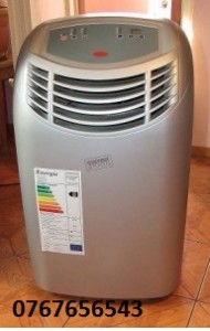

AER CONDITONAT MOBIL ENERGIE WAP-267EB-9000BTU
Mesaj necitit de john »
Informatii de baza: Capacitate de racire: 9000BTU / , 2.6 kW Entfeuchtugnskapazität: 1,6 l debit de aer de volum: 320m ³ Dimensiuni: 43.5 cm x 77.0 cm x 43.0 cm Greutate: 30 kg
ridicare din sectorul 6 , se asigura proba ,aparatul se prezinta in conditii f bune a fost folosit doar 1 luna asta vara,poza reala (nu are telecomanda)am la el si burlanul aferent-500 ron pret fix id mess shoplivero
Kühlleistung: 2600 Watt; Entfeuchtungsleistung: 38 Liter/Tag
12-Stunden-Timer; Fernbedienung
Für Räume bis ca. 20 m2
Masse: H 80 cm x T 45 cm x B 44 cm
Der Abluftschlauch wird hinten angeschlossen; Gewicht: 30 kg
