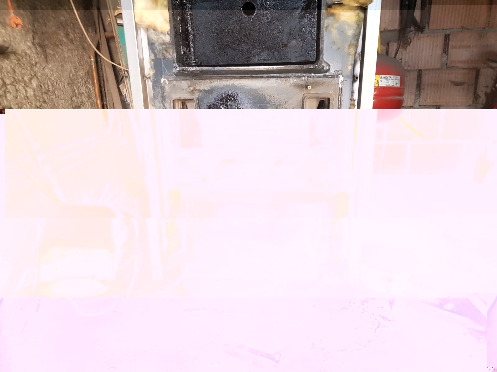

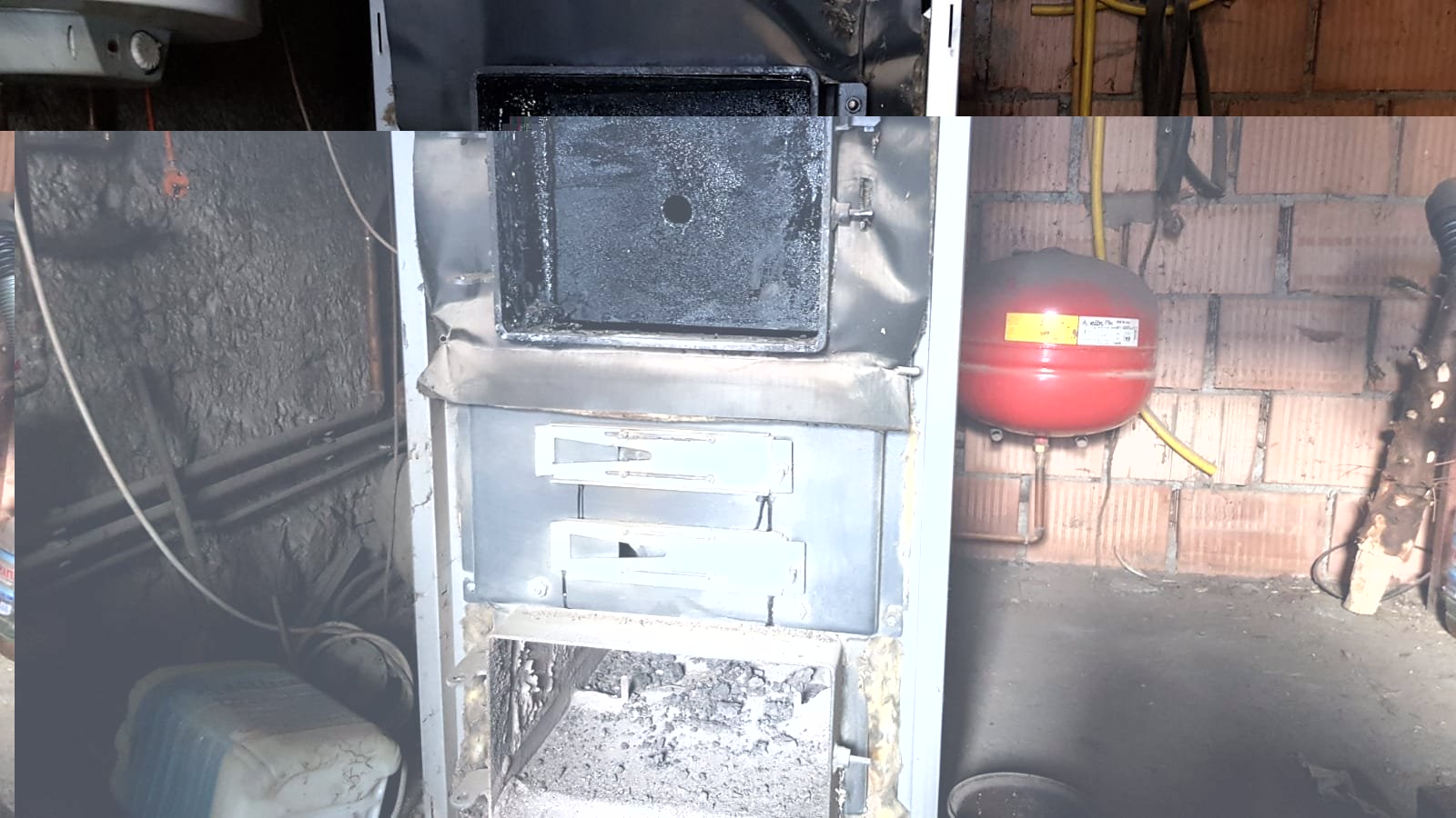

La fel am patit si eu, se stingea focul in ea. Am descoperit ca in partea din fata se da usile jos, se scoate capacu din tabla si o sa dati de 4 suruburi si un capac care se da jos mai greu (are un silicon rezistent la temperatura) iar acolo se infunda cu zgura din aia neagra si nu mai permite sa isi ia aerului din exterior.
