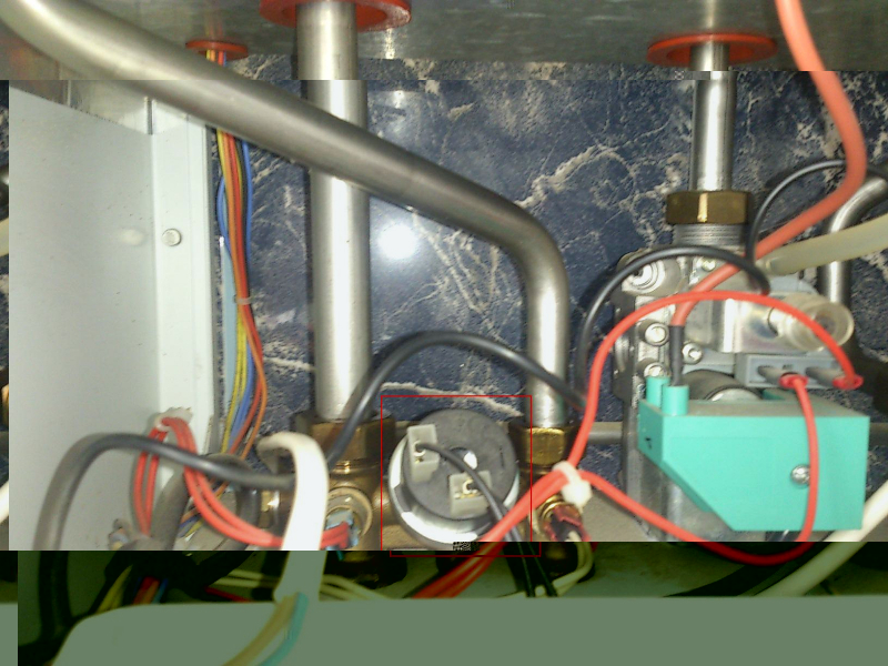

Poate cineva sa-mi explice ce rol ara aceasta piesa? (cea incadrata cu chenar rosu). Ce simptome pot aparea daca se defecteaza?

Salutare....Piesa incadrata de tine se numeste presostat de presiune minima. Atunci cand presiunea din instalatie scade sub o anumita valoare (0.5 bar), centrala iti afiseaza un cod de avarie E1.
Cresterea presiunii din instalatie (daca nu se foloseste incalzirea) : robinetul de umplere nu mai inchide sau schimbator fisurat.
