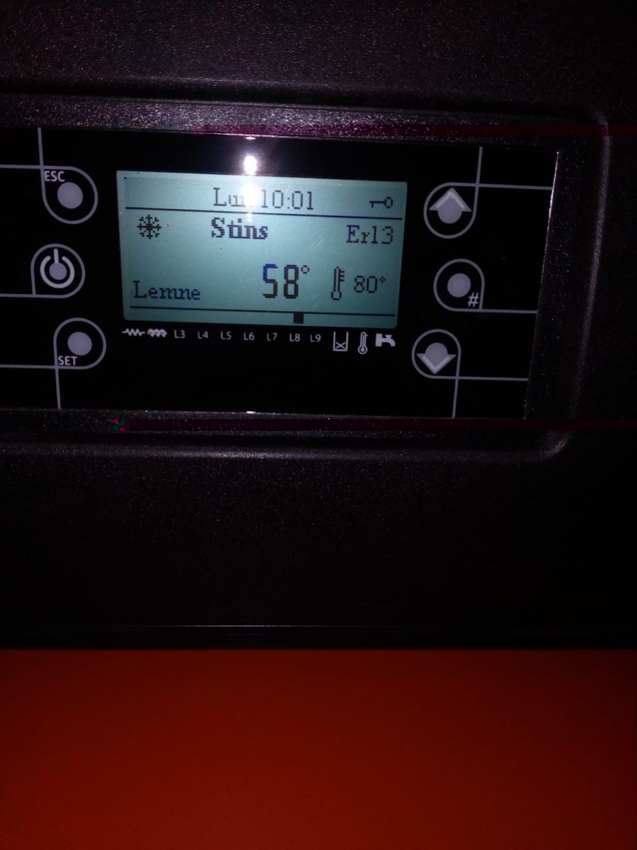

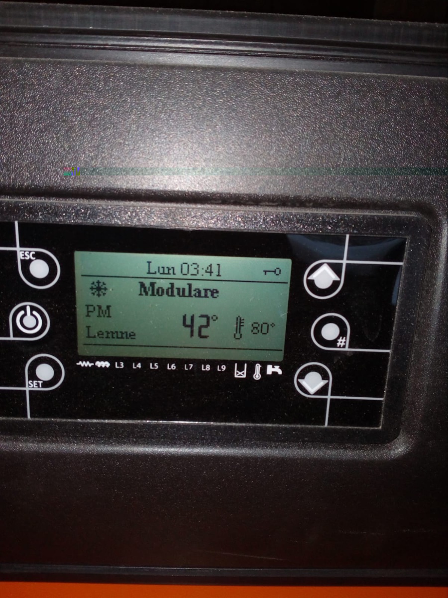

Am atasat doua poze, cand a aparut modulare si cand s-a inchis centrala. ( cand s-a stins focul)
P.s. Imi apare er13 - stingere accidentala.
Daca poate cineva sa ma lamureasca...
Si daca mai detine cineva aceasta centrala, tot asa intra n modulare, sa mi spuna si mie cum se comporta la el.
Multumesc frumos!
Multumesc frumos!

Am patit aceeasi chestie si eu la acelasi cazan. Ca rezolvare,
curata racordul flexibil de la cos la centrala de asemenea eu am curatat si cutia de fum din spate. Cutia de fum era plina de gudron. Am avut temperatura de evacuare pe cos de aproape 700 de grade!

Er 13 este normala la stingere,se reseteaza tinand apasat butonul de pornire cateva secunde. Cu temperatura din cos am ajuns sa chem pompierii ma gandeam sa nu iau foc..
