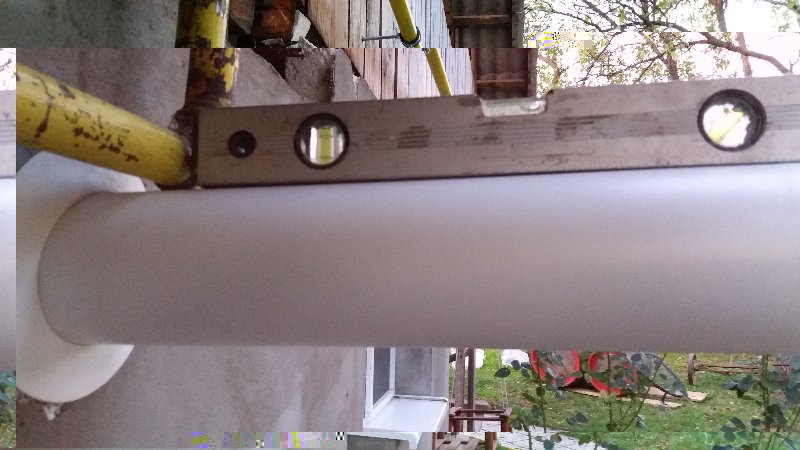

Cat de ascendenta trebuie sa fie evacuarea.... incepe deja sezonul rece ..eu am pus teava de evacuare ascendent dar tot mai picura putina apa (ferolli bluhelix tech 35c) pe evacuare ...e normal? sau trebuie sa o ridic mai sus?.....mai tarziu o sa postez o poza daca voi putea.

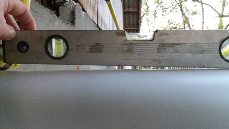

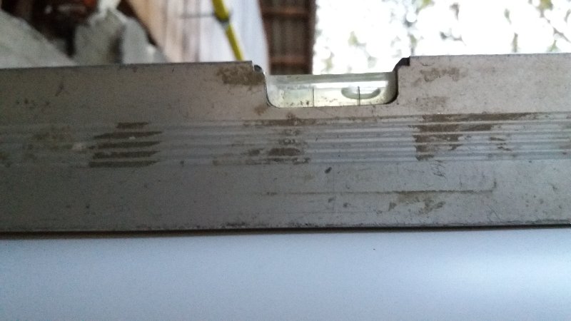

Am atasat cateva fisiere cu inclinarea .....

marius1981 scrie: 30 Sep 2017 22:08 Am atasat cateva fisiere cu inclinarea .....
nici apa si nici condensul nu urca panta... daca e panta !
marius1981
Mesaje: 73
Membru din: 11 Feb 2017 00:39
Mesaj necitit de marius1981 »
Da asa este nu urca panta.....
Mesaje: 4179
Panta Kit evacuare
marius1981 scrie: 01 Oct 2017 04:28 Da asa este nu urca panta.....
Bosch zice sa faci panta de 5,2%.. adica 5,2 cm la metru..sau 3 grade !
