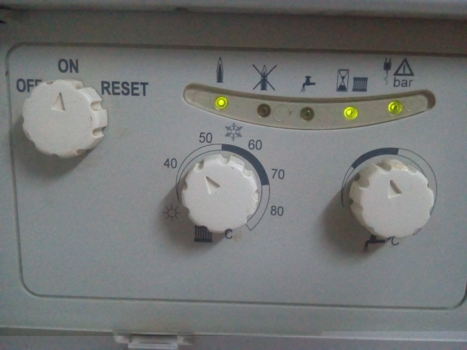

Am o situatie similara pentru Ferroli Domina F24 e!
Porneste flacara, mentine cateva secunde dupa care se stinge fara eroare (nu se aprinde led rosu), iar ultimele doua leduri raman aprinse.
Se aprinde led1 ceea ce confirma flacara!
In mod similar pe apa calda.
Uneori se rezolva de la sine, in mod cu totul aleator. Problema a aparut acum o luna (o data la cateva zile dar se remedia de la sine) dar de ieri mai mult nu merge.
Au venit cei de la service:
- schimbat senzori
-schimbat placa
- verificat ventilator, pompa, electrozi etc.
-schimbat alimentare electrica alta priza (verificat impamantare)
Aceeasi situatie!
Va multumesc!
- schimbat senzori
-schimbat placa
Aceeasi situatie!
Va multumesc!
- Mesaje: 4177
- dcismaru
- Membru din: 31 Mar 2018 11:31
Re: domina f 24 e - probleme incalzire
..am incercat toate variantele in disperare de cauza; nu sunt probleme cu tensiunea sau impamantarea
- ralftycu
- Mesaje: 15
- Membru din: 06 Ian 2018 13:34
Vezi presostatul de aer...verifica si presiunea la gaz.
- dcismaru
Am verificat!
Banuim o proasta functionare a vanei electrice gaz Honeywell VK4105G.
Acum s-a deblocat dar nu stim pentru cat timp (de 24 h merge perfect).
Deci principalul simptom era:
se oprea flacara dupa cateva secunde (2, 3 uneori 10) si ramaneau aprinse ledurile care indicau cerere incalzire respectiv apa calda.
- Mesaje: 4177
- dcismaru
Nici vana nu e de vina!
Am doua centrale identice in doua apartamente vecine si de aceea am putut schimba piese de la una la alta.
Deja 4 specialisti cu experienta (doi chiar de la Ferroli) nu au reusit sa gaseasca cauza.
M-am hotarat sa o schimb si sa o pastrez pentru piese pentru cealalta care e perfect functionala; in 15 ani nu am schimbat nimic la ea.
Am decis sa iau o Beretta Quadra Green 25 CSI!
Va multumesc pentru ajutor!
