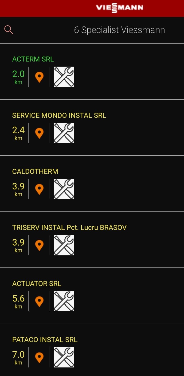

Instalare Centrala termica Brașov
Salutare, are careva experienta cu instalatori si cumparat centrale in Brasov? Ceva recomandari? Am mai lucrat cu Romstl in trecut dar nu mai ofera servicii de instalare iar preturile la centrale sunt mai mari. Multumesc
- Mesaje: 4177
Re: Instalare Centrala termica Brașov
viessmann are sediul în Brasov.
Alege unul din partenerii lor locali:
https://webapps.viessmann.com/dealerLoc ... adepartner
Multumesc, vorbit cu cei de la Mondo Instal, primit oferta pentru Viewssmann Vitodens 100 32 kw simpla sau cu boiler extern vitocell 200l, 111 32kw si Ariston Atleas One 35kw.fuji scrie: ↑24 Feb 2022 03:36 viessmann are sediul în Brasov.
Aristonul are 7 ani garantie in timp de toate Viewssmann-urile au 2 ani, preturile in jur de 9500 cetrala cu boiler extern sau intern si ~6000 Ariston-ul sau Viewsmann-ul simplu.
Ce ati alege?
- Mesaje: 4177
in primul rand eu ignor termenele de garantie, ca rareori te vei incadra in conditii de garantie.
Ori sunt fluctuatii ale retelei electrice.. ori e apa rece dura si/sau murdara.. ori sunt probleme la instalatia de incalzire -si nu se incadreaza la garantie.
Evident ca as alege Viessmann. Si mu prea vad cu ce sa compari Vitodens 100. Poate doar cu Vaillant (dar care nu-si produce singur schimbatorul de caldura) sau cu Buderus Bosch (dar e alt tip de aparat).
Daca conteaza banutii, atunci exista si Ferroli Bluehelix, si Motan Condens, si multe altele..
