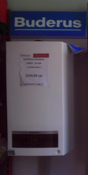

E afisata in magazin...
Intamplator am o fotografie (062-ul e prima din stanga), incerc s-o atasez.

Dax scrie:Se pare ca nu pot atasa fisierul (apare un triunghi galben cu semnul !) ... va trebui sa ma credeti fara foto
aici scrie 2 ani garantie:
http://www.deninstal.ro/centrala-termic ... gb062.html

:D nu pot sa zic nu, o fi o diferenta intre ce e in magazinul fizic si ce e online? Oricum voi vorbi cu ei, ca a ramas sa-mi dea pretul la Bosch 2500 .
Deduc ca incredibila garantie de 5 ani n-ar trebui ratata.
Va trimit foto pe email.

Aia de la magazin pot da garantie de la sine putere 5 ani sau 10 ani (din ignoranta sau din alte motive..), insa cand se va face PIF si se va inregistra acest PIF la Bosch, se va sesiza eroarea..

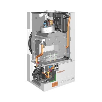

GB012 nu e o centrala tipica cu condensare, ci una clasica cu recuperator de caldura. Are randament mai mic, dar si costa mai putin (iar diferenta nu e de trecut cu vederea). In fond, lumea vrea sa faca economie.. ori.. dureaza ceva vreme ca sa recuperezi 4-500 Lei pe care-i dai in plus la achizitie.
Interesant e ca si Viessmann are o astfel de centrala termica, se numeste Vitodens 050-T si se vinde bine-mersi in Turcia si alte tari. Eu zic ca era buna si pentru Ro !
http://www.viessmann.com.tr/tr/konut/ga ... -050t.html
