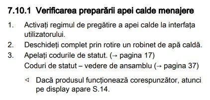

Re: Centrale termice VAILLANT -probleme, sfaturi, piese de schimb
nu m-am prins cum apelez codurile de statut
