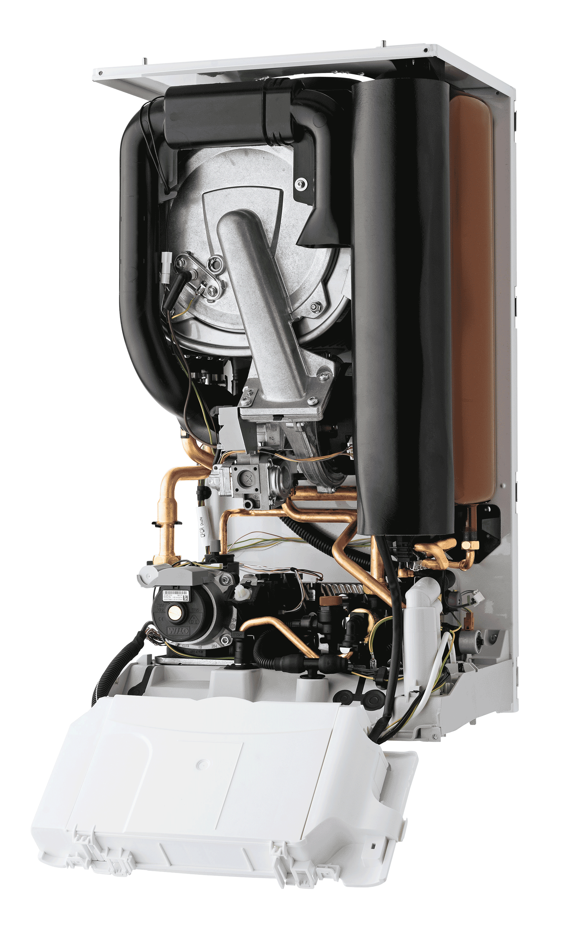

Va salut. Am posibilitatea de a cumpara o centrala model THEMAPLUS CONDENS F30 de la SAUNIER DUVAL. Ce parere aveti de aceasta marca de centrale ? Sunt economice , fiabile?
Themaplus Condens Saunier Duval
datele tehnice sunt bune: http://www.saunierduval.fr/professionne ... fr_fr.html#!helios68 scrie:centrala model THEMAPLUS CONDENS F30 de la SAUNIER DUVAL..
Are si micro-acumulare de 3 litri.
Saunier Duval e sub-marca li Vaillant.
Acum.. depinde cat costa.. ca sa ne dam seama cu ce s-o comparam.
http://www.saunierduval.fr/media-master ... height.png

Saunier Duval sunt centrale relativ fiabile.. cred ca merita mai mult banii dati pe asa ceva in comparative cu centralele de la brandul mama Vaillant.helios68 scrie:In jur de 700 euro din Franta unde au reduus pretul cu 30% . Din ce stiti despre aceasta marca , sunt fiabile? Sunt facute la fabrica din Nantes.
Bine, daca te uiti in poza de mai sus o sa vezi tot blocul hidraulic din plastic, dar asa sunt centralele moderne.
700 euro inseamna totusi 3150-3200 Lei si la banii astia gasesti suficiente alte modele, cu garantie in tara.
