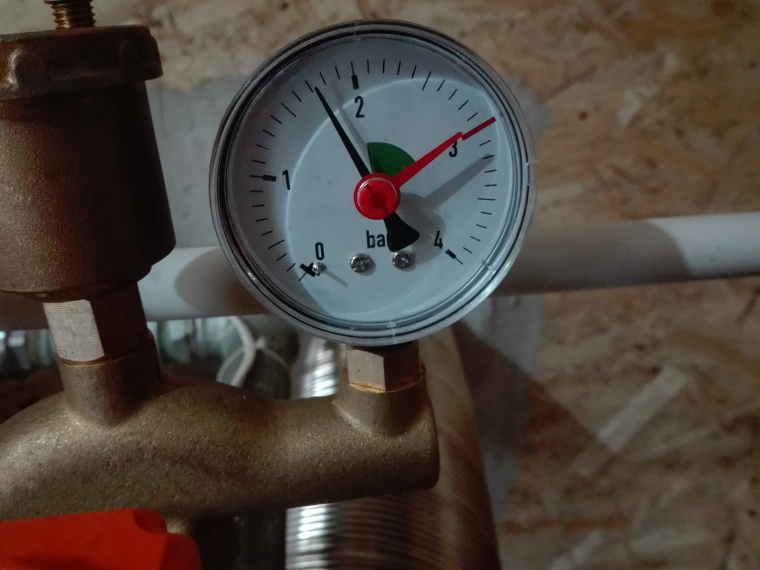

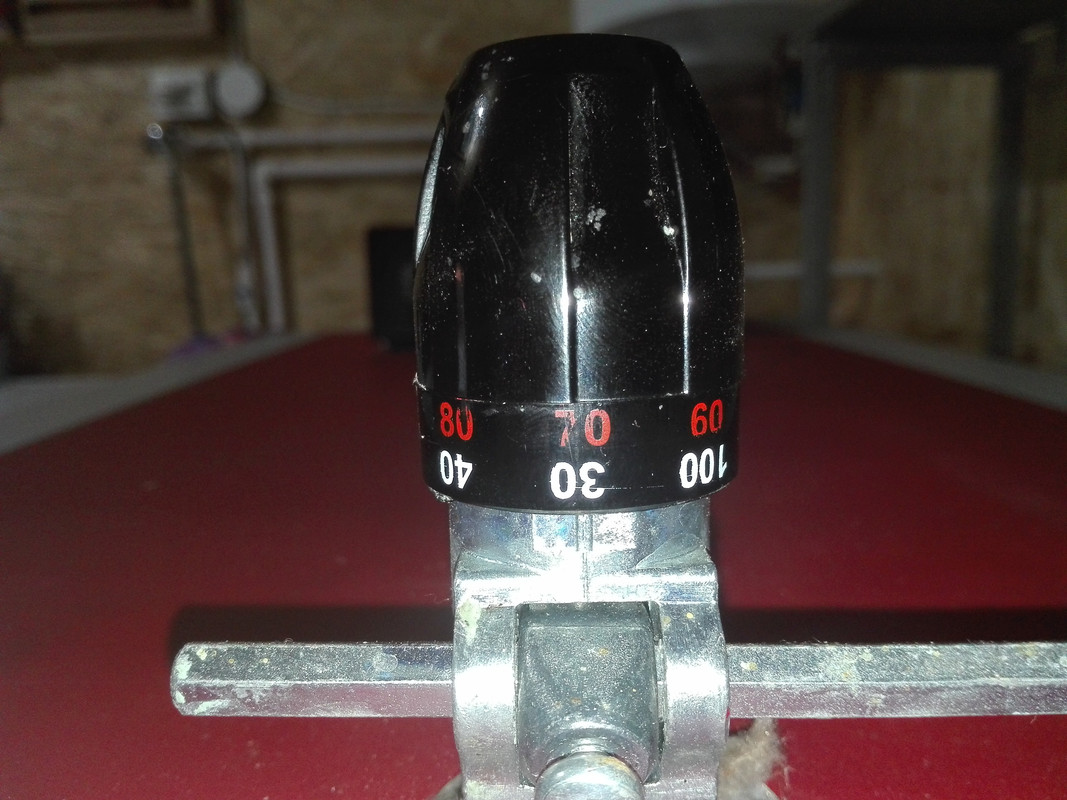

Bună seara si bine v-am gasit, este prima data cand utilizăm o centrala pe lemne si am 2 intrebari (este vorba de viadrus u2240kw):
Cand nu este facut focul presiunea este 1.2, cand focul arde presiunea este 1.8 ->2, este normal?
Care este gradatia corecta pentru a regla tirajul,cea cu rosu sau alb,si ce reprezinta fiecare ?
Va mulțumesc
Va mulțumesc
- Phonyx
- Membru din: 24 Apr 2018 17:58
Cel rosu este temperatura corecta cand regulatorul este in pozitia verticala,cel alb este cand se monteaza la unele cazane pe lateral in pozitia orizontala,legat de presiune depinde de cantitatea de apa din instalatie,presiunea din vasul de expansiune precum si dimensiunea acesteia.Eu am un viadrus de 35kw si am in instalatie 1,3bari dar am doua vasuri de expansiune cu presiune de 1,5 bari iar in intalatie nu creste peste 1,6 bari.

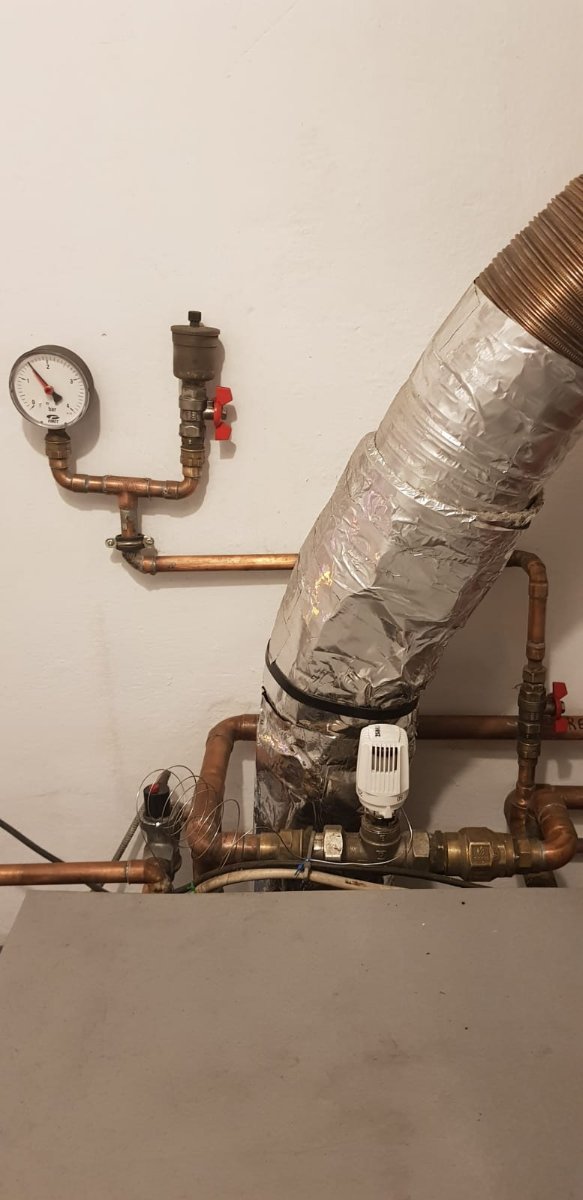

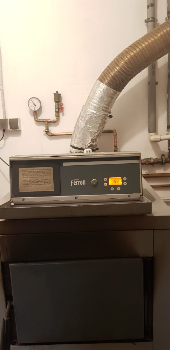

Am atasat si cateva poze, ca sa se vada mai bine, fiindca nu sunt vreun cunoscator si orice sfat e binevenit.
Multumesc inca o data.

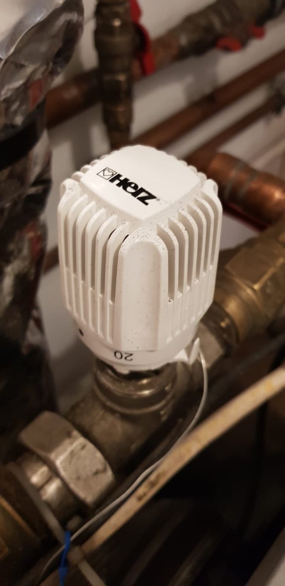

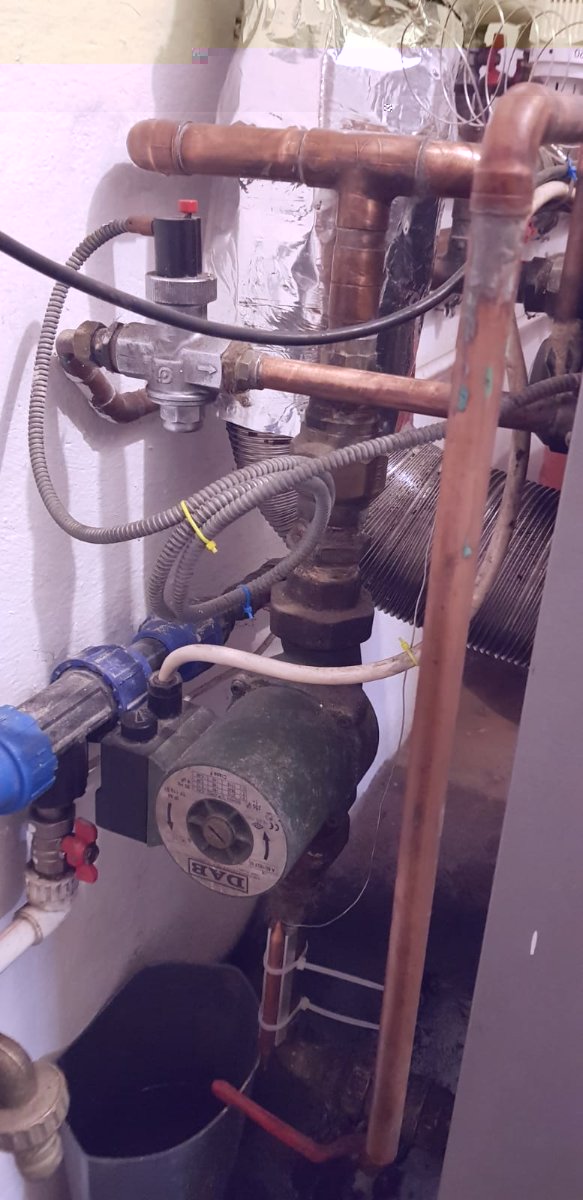

Salutare si merci pentru raspuns! Vana e cea din poza (din pacate nu stiu sa iti zic ce fel, dar presupun ca e simpla), iar de functionat, functioneaza. Imi pot da seama dupa ceva anume daca nu functioneaza ok?
Pe acel bulb termostatat am gradatie pana la 50. Oare asta sa fie cauza, sau ma rog...macar una dintre ele? Imi poti trimite te rog un link cu ce ai tu ca eventual sa imi iau si eu unul?
Deci sa inteleg ca merita.

vana termostatica
download/file.php?id=633&mode=view
dar ce e cu vana asta cu 2 cai.. sau robinet termostatic Herz ? Sau nu e Herz ?
- zgrib
- Mesaje: 14
- Membru din: 23 Oct 2018 13:05
Re: vana termostatica

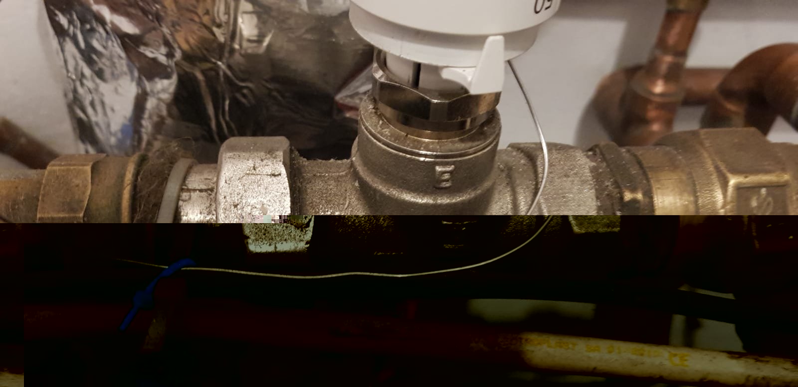

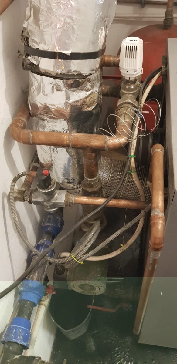

Fuji, ce vezi in poze este instalatia exact asa cum am luat-o in primire.
Am atasat poze mai apropiate cu robinetul si vana.
merci mult de raspuns, apreciez.
o vana termostatica buna arata asa: http://products.danfoss.ro/productrange ... ves/tvm-h/#/
Tu ai acolo un robinet termostatic (deci cu 2 cai), probabil cu senzor la distanta.
Nu stiu ce schema are instalatia sau ce se poate imbunatati.
Are si Herz vane termostatice cu 3 cai, se numesc Teplomix, dar nu prea sunt bune..
vana cu 3 cai Esbe
Ma refer la o V3C care sa-ti ridice temperatura pe returul la cazan, asa incat sa nu lucreze sub respectiva temperatura!
Cazanul o sa stea cel putin la temperatura la care deschide vana.
Model:
Vine cu un bulb care deschide la o anumita T , nu este reglabila, dar se poate pune bulb de cat doresti!
vana aia cu 2 cai cu robinet termostatat nu stiu cat te ajuta..
Model:
Model:
vana aia cu 2 cai cu robinet termostatat nu stiu cat te ajuta..![]()
Maine am sa desfac fumurile pentru a le curata, fiindca judecand dupa apa neagra care picura chiar pe unde intra burlanul in centrala, tind sa cred ca am de-a face cu gudron...fuji scrie: ↑30 Oct 2018 17:47 @elixir, e clar ca e o problema cu schema instalatiei. La fel, si cu vana cu 3 cai lipsa si vana aia fantezista Herz..
Insa asta nu explica de ce nu urca temperatura nici in cazan, nici in instalatie..
Unde se duce caldura ?
cosul de fum.. e destul de mare la H=9 m. Daca o avea si un diametru mare, atunci tirajul mare ar fura caldura din cazan. Dar n-ar fi atata fum..
As mai avea o mentiune de facut...poate ajuta. Desi temperatura in cazan nu sare peste 60, caloriferel se incing. In ultimele zile insa, nu-mi mai arde bine lemnele si ma termina cu fumul...
