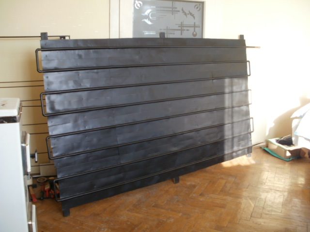

stadiu panou solar
foaia aia de cupru e misto .. dar n-a fost scumpa ..?mester strica scrie:..In cit priveste cu mesteritul..

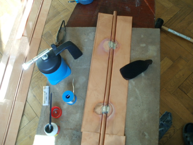

tabla de cupru, teava de cupru..
Buna dimineata,la constructia panourilor solare am folosit teava de Cu.15x0,7mm.iar tabla de Cu.de 0,4mm,intr-adevar e cam scumpa dar vreau sa ma apropiu cu randamentul de cel al panourilor solare de "firma".Nu puteam folosi tabla de Al.din cauza coroziunii electrochimice dintre Cu. si Al.(intr-un an,doi,teava de Cu.s-ar fi gaurit,iar daca da de putina umezeala,chiar mai repede)Firmele care folosesc tabla de Al.la absorber,fac o acoperire electrochimica a acesteia,pt.a nu fi teava de Cu.in contact direct cu Al.ceea ce in regim de amator este foarte complicat,daca nu chiar imposibil.In cit priveste izolarea termica,polistirenul se topeste la o temperatura de 75-80 de grade,de aceea nu trebuie sa fie in contact direct cu absorberul sau tevile de transport.Eu am ales solutia cu polistiren extrudat de 3 cm.Pe fundul cutiei doua straturi de polistiren,apoi un strat de vata de sticla de 5 cm.peste care vine absorberul cu tevile de transport.(fixarea si rigidizarea absorberului,am facut-o pe suprafata unei foi de placaj de 4mm.deci intre absorber si vata minerala e foaia de placaj.)In aceste conditii temperatura absorberului nu afecteaza polistirenul.In principiu este ca si in desenul prezentat mai sus,mai putin gazul inert,dar voi gasi eu o solutie antiaburire.O sa pun poze pe parcurs. Sa ai o zi buna.

cadrul panoului solar, sticla solara..
ca sa fiu sincer, arata bine pana acum, mult mai bine decat alte proiecte..mester strica scrie:Panoul va fi facut din OSB de 12mm.,intarit pe muchii cu cornier..
Sa vedem cum o sa arate cu OSB-ul ala..
Atentie si la manipularea/montarea sticlei...

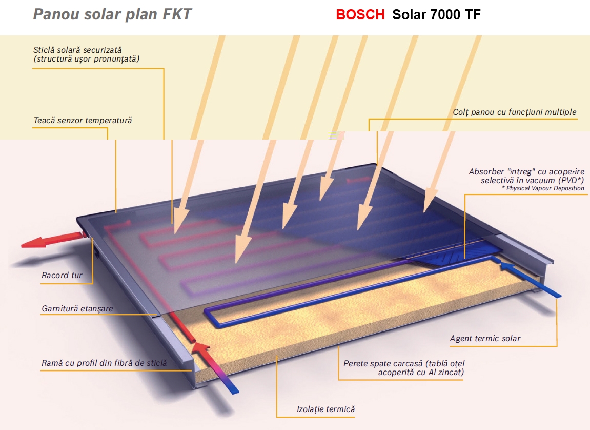

aerisire panou solar

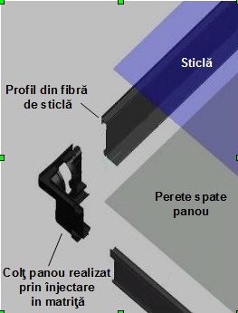

uite cum e treaba pana la urma la panourile solare Bosch:fuji scrie:..Exista insa panouri solare plane.., care ..au orificii de evacuare...
-dupa cum se vede si din poza asta de mai din urma, panourile Bosch au niste colturi multi-functionale.
-printre altele, pe acolo se face si ventilarea controlata a panoului. Atasez si un mai vechi prospect (ca e cu Junkers) din care reiese exact ce spun eu mai sus.
Din pacate, panourile astea, cand se livreaza, nu-ti dai seama ce fel de colturi au -si nici gauri nu se vad.. De aceea n-am stiut din prima..

gauri in panou solar
M-am lamurit cu gaurile,ma mir ca nu m-am gindit si eu,pai prin incalzire aerul se dilata si e nevoie de a-se evacua presiunea.Deocamdata a venit primavara si am inceput sa definitivez lucrarea.Acum sint in faza asta.
