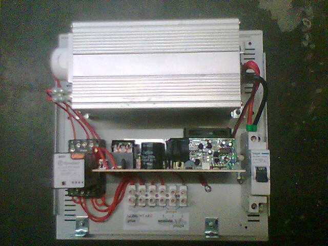

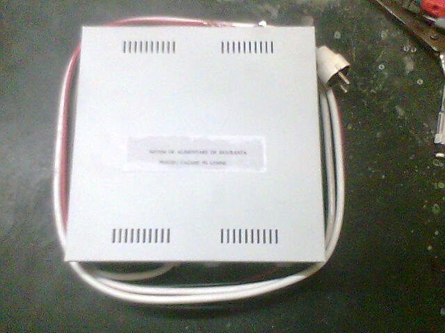

Sistem de protectie la pana de curent pentru cazane pe lemn
Poate lucra cu pompele de recirculare existente in instalatie (230V) cu puteri de pina la 200W . In cazul intreruperii tensiunii de alimentare TRECE AUTOMAT pe alimentare de rezerva ( accumulator + invertor ).
Autonomia este in functie de puterea pompei si capacitatea acumulatorului , care poate fi intre 5 si 10 ore
Dupa revenirea alimentarii acumulatorul este incarcat automat
Tensiune de alimentare – 230V 50 Hz ( 176 – 264V )
Tensiune acumulator – 12V cc ( 10,5 – 15V cc)
Tensiune iesire ( spre pompa ) – 230V ( 200 – 240 V )
Putere la iesire – 250 W max
Curent absorbit din acumulator – max 35A
Curent incarcare acumulator - max 7,2A
Capacitate acumulator max 110Ah
Se poate executa si pentru puteri mai mari
