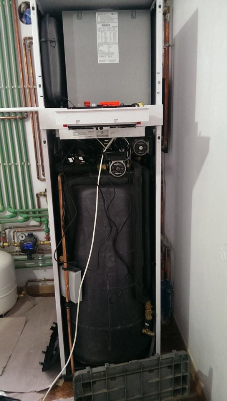

- cristi1810
- Junior
- Mesaje: 9
- Membru din: 16 Mar 2015 15:49
Ajutati-ma sa aleg centrala potrivita!!
Buna ziua tuturor.
Sunt nou pe forum si de aceea imi cer scuze daca am postat unde nu trebuie . O sa intru direct in subiect . As aprecia enorm de mult daca cineva de specialitate, cu ceva mai multe cunostinte in domeniu m-ar ajuta sa fac o alegere potrivita . Se apropie vremea achizitionarii centralei termice si vreu sa fiu cat mai informat in ceea ce priveste . Este vorba despre o casa P+1+M cu o amprenta pe sol de 10,5 pe 9,5 construita din caramida Porotherm d 35cm si izolata la exterior cu pol. de 10cm. Tamplaria este un de calitate cu profile Geneo ( 7 camere ) si geam tripan dual protect. Am incercat pe cat posibil sa ma apropii de conceptul de casa pasiva . Caloriferele au fost supradimensionate pentru o centrala termica in condensare. Si acum sa trecem la cifre.
Am calculat necesarul de kw pentru a incalzii locuita.
Volum parter ( un pic mai mult decat in realitate ) 230 m3
Volum etaj 1 ( la fel ) 230 m3
Volum masarda ( la fel ) 160 m3
Total 620 m3
Necesar kw - 620m3 * 50w = 31 kw
Acum prima intrebare este daca am calculat corect si daca da o centrala de 35kw este suficienta sau trebuie sa trec la urmatorul nivel acela fiind de 42kw ?
A doua intrebare este referitoare la boiler . Care este capacitatea necesara avand in vedere ca este vorba despre 3 bai si o bucatarie iar in casa locuiesc 4 persoane .
Urmatoarea intrebare este referitoare la centrala termica . Imi recomandati una cu boiler incorporat ( de pardoseala ) sau una cu boiler separat ?
Cand am inceput sa ma informez ...am evitat centralele de pardoseala ( gura lumii este de vina ) crezand ca sunt mai putin performante si mai costisitoare. Aprofundand problema am ajuns la concluzia ca nu este chiar asa! As dorii sa mentionez ca imi doresc o centrala de calitate de care sa ma bucur cu adevarat ! Dupa cateva seri pierdute am restras optiunile la cateva marci . Si acestea ar fi Viessmann ( 200-W 35kw ) , Buderus ( Logamax Plus GB 162 35kw , Ariston de pardoseala ( Genus Premium 35 fs varianta fara panouri solare ) si Bosch ( Condens 7000 ZWBR 35kw. ) . Una de pardoseala e mai placuta ochiului... si recunosc !!! Nu stiu insa daca este si cea mai buna alegere .
Acum v-as ruga din suflet sa ma ajutati sa aleg ( mai ales ca suma nu este deloc una mica ) !
Daca am omis ceva va rog sa-mi spuneti . Daca ar fi un alt model de luat in calcul va rog deasemenea! M-ar interesa si ceva argumente referitoare la modelul ales .
Va multumesc .
Cristian.
Total 620 m3
Va multumesc .
Cristian.
- doinastela
- Specialist
- Mesaje: 417
- Membru din: 13 Iun 2009 01:42
- Contact:
centrala de 35 kW
puterea termica de 31 kW e acoperitoare, cred ca ar fi ajuns si 28 kW (..nu stiu insa unde e locatia.. la mare, la campie sau la munte..).
In aceste conditii, o centrala de 35 kW cu condensare e mai mult decat de-ajuns.
Boiler.. pentru atatea Bai si 4 persoane ideal ar un boiler de 200 Litri.
Daca centrala are boiler incorporat, atunci boiler este implicit unul mic. Centralele cu boiler incorporat se folosesc cand nu e spatiu de montaj pentru un boiler de min. 200 litri sau cand bugetul de investitii e mic.
Centralele enumerate mai sus ca fiind de pardoseala (Genius Premium 35 FS) sunt de fapt tot centrale de perete cu boiler separat (deci nu incorporat), peste care insa a fost construita o carcasa de tabla.
Cazan adevarat de pardoseala este cazanul de fonta (cu arzator atmosferic sau arzator insuflat).
La fel ca Genus premium 35 FS exista Viessmann Vitodens 222-F de 35 kW.
Varianta avantajoasa la pret este Bosch Condens 7000 W 35 kW + Boiler SO-200 sau Condens 7000 W 42 + Boiler SO-200 litri.

Uite un Vitodens 343 Viessmann -montat prin Moldova.. In zona Bucuresti sunt mult mai multe, cam in toate variantele (222, 333, 343). Intrebare: "e bun Vitodensul" ? Da, e bun, poate cel mai bun.
Are randament bun ? Da, are randament bun (vezi fisa tehnica).
Automatizarea cum e ? Cea mai complexa de pe piata.
Dar Schimbatorul, arzatorul.. cum sunt ? Cele mai bune, patentate Viessmann. Schimbator Inox-Radial made by Viessmann. Arzator Matrix cilindric (aproape la fel de bun ca Matrix sferic tot de la Viessmann).
Costa mult ? Da, costa mult si nu multi si-l permit >> ok, atunci sa trecem la discutia despre Ariston Genus.
E bun Ariston Genus FS asta ? E ca orice alt Genus, cu o cosmelie de tabla peste el.
Randament ? Mai mic ca la centralele germane.
Restul... sub nivelul de mai sus.
Dar macar are un pret romanesc.
Idem Beretta sau Immergas.
Ce nu am scris eu in textul de mai sus se regaseste in Fisele tehnice ale aparatelor.
