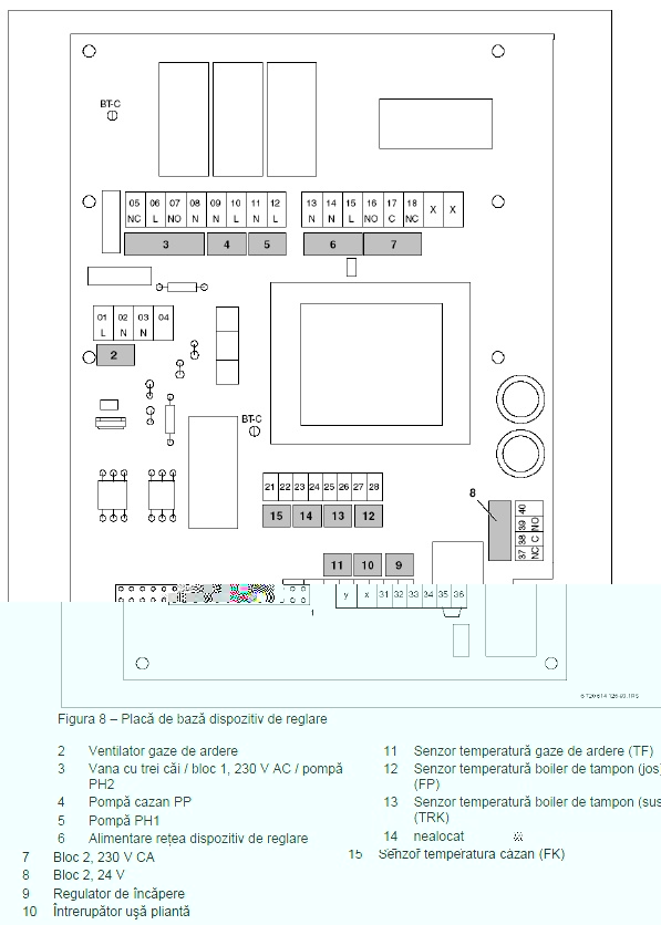

termostat legat la cazan lemne
exemplu de termostat legat la cazan lemne: la automatizarea FH100 de la Bosch Solid 5000 WT (fostul Junkers SW), se racordeaza un termostat de camera la (9).
Fara puffer, se poate intrerupe ventilatorul si fara termostat de camera.
