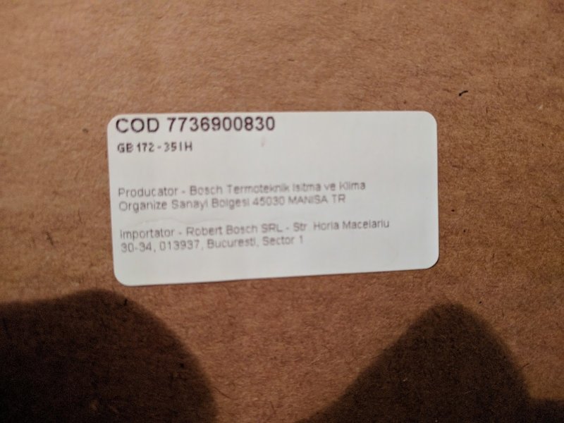

In final am ales Buderus Logamax GB172-iH.
Dupa ce ca am dat o caruta de bani pe ea, am aflat ca e fabricata in ... Turcia.
As fi ales la fel daca as fi stiut?!? Nu prea.

dru scrie: 15 Mai 2017 12:22 In final am ales Buderus Logamax GB172-iH.
eu cred ca e o centrala excelenta.
Ford Transit e lider pe segmentul comercial, al dubitelor etc. Insa n-o sa-ti iei si tu una, ca e made in Turkey - o sa iei Renault, ca e made in Slovenia si ai fost in concediu odata acolo, si au inghetata buna, etc. :D Desi si Renault are fabrica in Turcia, si Fiat, si.. si...
Nu ma satur sa ascult povestile romanesti si sa combat prejudecatile lipsite de fundament.
Toti producatorii mari de centrale au fabrici in Turcia (da, in Turcia, nu in Romania, ca Turcia e o economie moderna.. la noi pretentii multe, dar productivitate ioc si calitate.. romaneasca). Sa-i nominalizam mai clar: Bosch Buderus, Viessmann, Ariston, Ferroli, Vaillant.
-orice producator care se respecta are fabrica in Turcia. Numai cei care n-au putere de investitie nu si-au facut fabrica in Turcia.

As alege oricand un produs fabricat in Europa, in detrimentul unuia facut in Turcia.
Ca sunt sau nu prejudecatile fundamentate, e foarte subiectiv, ceea ce pentru unii e muma, pentru altii e ciuma. Americanii platesc in plus pentru produsele made in USA, iar europenii pentru cele made in Germany. "Povestea" nu este deloc romanieasca, e universala. Daca am pretentii, am pe banii mei.
Faptul ca unii produc ieftin in Turcia si vand mult (vezi ex tau cu Ford Transit) ma lasa rece. Contraexemple pot sa dau si eu, chiar Bosch e celebru pentru mizeriile de combine frigorifice pe care inca le produce in Turcia, si care nu se ridica nicicum calitativ la nivelul celor fabricate in Germania. Asta intradevar nu inseamna ca la turci nu e fain in vacanta sau ca n-au inghetata buna, pentru ca au :)
Si ca sa inchei off topicul, nu sunt multumit ca una din cele mai scumpe centrale termice in condensare din clasa ei care se vand pe piata din Romania, si care e promovata ca produs PREMIUM, e fabricata in Turcia. Daca as fi stiut, ma orientam spre altceva. Acuma nu imi ramane decat sa sper ca, vorba ta, "e o centrala excelenta" si nu o sa fie cazul sa imi aduc aminte unde a fost fabricata :)

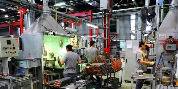

Mesaje: 4179
fabrica Bosch, Manisa Turcia
In ultima poza parca vad un GB172i..

fuji scrie: 16 Mai 2017 01:04In ultima poza parca vad un GB172i..
Nu-i vezi si seria?!? Poate o fi chiar a mea :))
