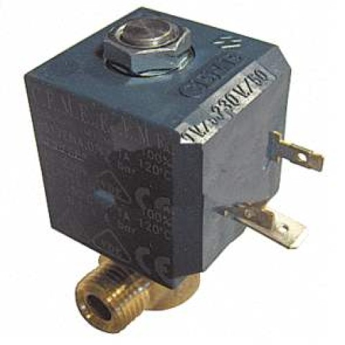

Vă salut şi bine v am găsit
încerc să ajut pe cineva care caută :
Robinet încărcare automat pentru o centrală ferroli new elite 24kw
vă mulțumesc.
Robinet încărcare automat centrală ferroli new elite 24 kw
vik scrie:Robinet încărcare automat pentru o centrală ferroli new elite 24 kw
la cursul actual e vreo 165 Lei:
http://www.ivp.ro/robinet-incarcare-aut ... i-39809780

Mulțumesc pentru deranj
mulțumesc pentru ajutor
într adevăr acela e robinetul ,cu ajutorul altcuiva l am găsit la 130 plus 15 transport pe alt site.
poate găsim şi ceva sh
stimă
exista pe net si preturi mai joase -asta pentru ca sunt firme amatoare, care n-au preturile updatate Ferroli, sau firme in faliment (..si plutesc site-urile in continuare, tc.).
Mai sunt unii care aduc importuri sporadice din italia -si mai mult ca sigur nu au asa ceva in stoc. Poate aduc in cateva saptamani, luni.. sau poate nu.
Iar second-hand.. o sa-ti ceara 100 Lei - e bine ?

sunt constient ca daca am gasit pe un site si nou si ieftin ,nu e obligatoriu ca e si disponibil sau la comanda etc etc etc
ca va fi 130 ,150,165 sau 200 cum I-a zis meseriasu tot va trebui sa-si cumpere pana la urma . sh vad ca sunt rare ,modele vechi
