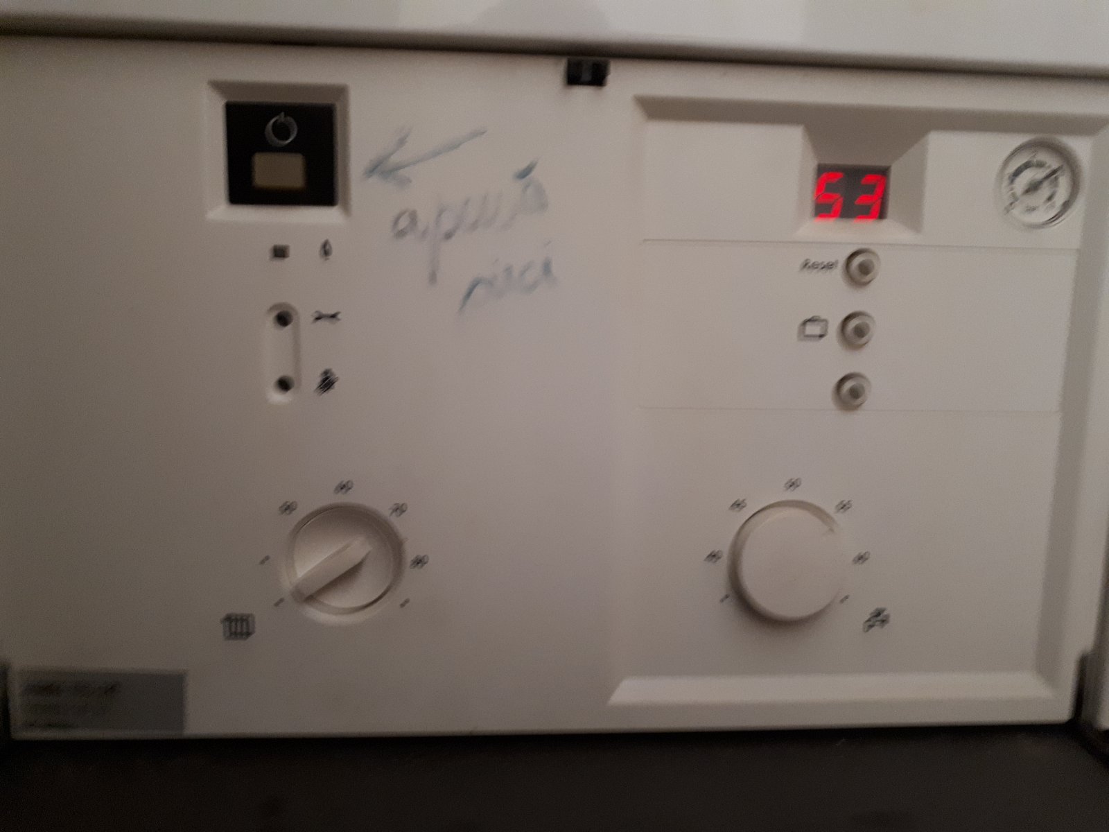

Pe scurt: am o Logamax U052-28T din 2009 (reviziile la zi) si de ceva vreme (1-2 luni, poate mai mult) am observat ca lucreaza la presiuni mari 2,5 - 3,5 pe manometru. Cred ca asta e si motivul pt care refuleaza apa pe valva de siguranta... Am verificat robinetul de apa si e inchis. Are cineva idee ce pot sa fac? O sa-i contactez pe baietii care au instalat-o, dar pana atunci m-am gandit sa arunc o intrebare. Am atasat si o poza... Multumesc anticipat! 😁

Am oprit caldura. Presiunea e de 3 bari. Presiunea variaza vazand cu ochii cam +/-0,5 in jurul lui 3 bari, uneori pana la 3,5... Da, presiunea variaza daca e flacara aprinsa.

Daca presiunea variaza doar + - 0,5 bar scoate din instalatie agent termic pana la 1.5 bar si vezi cum se comporta. Daca creste in timpul functionarii cu mai mult de 0.8-1bar e clar ca nu ai presiune de aer in vasul de expansiune.

Cum cresc temp fie la apa calda, fie la caldura, creste presiunea la loc, pe la un 2,5 - 3 bar. Cu apa calda creste cu un 0,3 bar, cu caldura ceva spre 1 bar.

prea mult 1,5 bar in centrala, la rece. Lasa 1 bar sau 0,9 bar la rece.
Asa n-o sa mai atinga 3 bar in functionare.

Am coborat presiunea la 0,9 bar si am pus apa calda la 45 grade. Intr-o ora jumate presiunea e inapoi la 3 bar... Apropo de scos apa calda pt coborat presiunea... Circuitul pt apa calda nu e unul inchis? Daca tot scot apa din el nu raman fara? :D Scuzati lipsa de cunostinte tehnice privind centrala...

A venit dl de la service si a bagat aer in instalatie. Surpriza: face la fel 😁. Dupa ce a plecat, la vreo ora a facut la fel. A setat-o la 1.5 bar si a ajuns la 3 in sarcina. Acum, doar cu apa calda pornita sta la 2.5 bar rece si urca la 2.8-3 bar cand functioneaza. Ce e bine e ca nu da apa afara. Dl de la service spune ca ar putea fi robinetul cu sfera de completat cu apa, care nu mai inchide bine si baga apa/aer in instalatie. Eu am ceva dubii. Oricum am scos apa din instalatie ca sa o cobor la 2 bar, dar a revenit la 3 in juma de ora... Maine il astept pe dl de la service si vreau sa verific presiunea din nou.... Idei despre care e problema?

Opreste robinetul de apa rece de sub centrala, scade presiunea din instalatie la 1.2-1.5 bar si vezi daca mai creste presiunea la 3 bar. Daca tot creste cu tot ca ai presiune de aer in vasul de expansiune ai un blocaj intre vasul de expansiune si instalatie.

cicione scrie: 27 Dec 2017 20:05..Acum, doar cu apa calda pornita sta la 2.5 bar rece ..ar putea fi robinetul cu sfera de completat cu apa, care nu mai inchide bine si baga apa/aer in instalatie.
recitind extrasul de mai sus, inclin sa-i dau dreptate.
chris 93 scrie: 27 Dec 2017 20:17..ai un blocaj intre vasul de expansiune si instalatie.
da, si asta poate fi, respectiv legatura dintre vas si centrala sa fie infundata cu murdarie, ceva..
