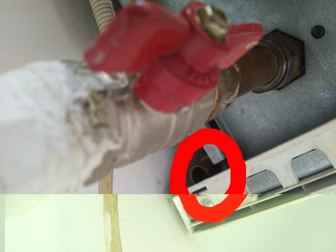

Buna seara,
Am cumparat recent un apartament dotat cu o centrala Viessmann Vitopend 100.
Presiune in instalatie la rece este aprox. 2 bar (mi se pare mult, insa fostul proprietar a zis ca asa o tinea). In momentul in care pornesc incalzirea presiunea urca spre 3.5 bar si incepe sa picure printr-o teava situata in partea din dreapta spate a centralei (cumva in spatele returului circuitului de incalzire) atasez si o poza poate ajuta.
Pare ca nu am aceasta problema când centrala face doar apa calda (sau cand centrala nu este folosita)
este cumva vorba de supapa de suprapresiune? Trebuie sa mai scad din presiunea din instalatie sau chem direct revizia? Multumesc

da, picura la supapa de siguranta. Picura la 3 bar, probabil manometrul mai urca din inertie, sau indica inexact.
Supapa de siguranta nu trebuie sa actioneze de prea multe ori, ca se decalibreaza..
Da, 2 bar la rece e cam mult, ar trebui sa fie max. 1,2 bar la rece.

O sa scot ceva apa din instalatie sa o duc la 1.2 bar la rece. La cald care ar trebui sa fie presiunea maxima, 3 bar?

Trebuie verificata presiunea de aer din vasul de expansiune.

Boris scrie: 11 Noi 2018 13:19O sa scot ceva apa din instalatie sa o duc la 1.2 bar la rece. La cald care ar trebui sa fie presiunea maxima, 3 bar ?
In niciun caz 3 bar !
De la 1,2 bar la rece presiunea ar trebui sa creasca la 1,6-1,8 bar, hai 2 bar, daca sunt radiatoare mai multa, volum mare de apa si se functioneza cu temperatura f. mare.
Daca nu sunt situatiile de mai sus si totusi se ating 3 bar la cald, atunci, cum spune si chris, trebuie verificat vasul de expansiune (care e dezumflat sau sau cu membrana sparta).

Am scos apa din instalatie pana la 1 bar (la rece) am pornit caldura pentru 1-2 ore si presiunea nu a urcat mai sus de 2.2 bar. Am oprit caldura (setat termostatul pe 15 grade) si am lasat sa coboare presiunea pana aproape de 1.5. Dupa 1 saptamana in care centrala nu cred ca a pornit (fiind setata pe 15 grade) am gasit-o cu presiunea 3 bar (la rece). In acest caz mai poate fi vorba de vasul de expansiune/membrana, sau doar robinetul de alimentare a circuitului de caldura?

Boris scrie: 18 Noi 2018 13:54In acest caz mai poate fi vorba de vasul de expansiune/membrana, sau doar robinetul de alimentare a circuitului de caldura?
Daca intr-o centrala creste presiunea destul de tare fara ca centrala sa functioneze pe caldura, atunci da, e probabil o legatura deschisa intre instalatia de incalzire si instalatia de apa rece. Iar acea legatura este robinetul de umplere al centralei.
Noi am presupus ca s-a facut o verificare a robinetului de umplere si ca acesta nu a fost lasat semi-deschis..

Robinetul de alimentare al circuitului de incalzire pare inchis/este chiar intepenit si nu l-am fortat.
Am redus din nou presiunea la 1 bar si cum momentan nu locuiesc acolo am inchis robinetul (fluture) de pe teava de apa rece, si o sa ma duc zilele viitoare sa vad daca presiunea creste din nou.
Singurul dubiu pe care il am este daca intradevar centrala nu a pornit de loc peste saptamana (sper ca am setat temp de 15 grade pentru toate programele senzorului de temperatura). Totusi cand am ajuns temperatura agentului era mica (~20 grade)

Boris scrie: 18 Noi 2018 18:51Singurul dubiu pe care il am este daca intradevar centrala nu a pornit de loc peste saptamana
noteaza valoarea afisata de contorul de gaze, initial si peste cateva zile.
