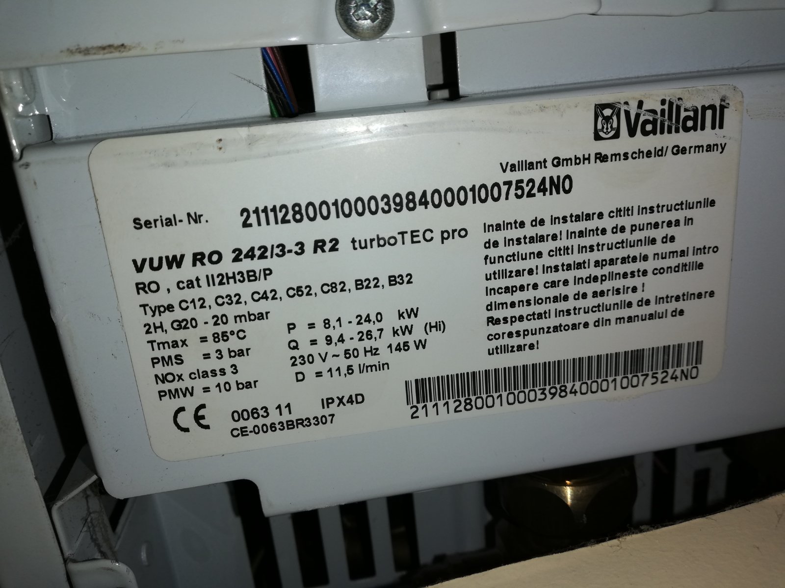

Are cineva idee care e modelul acestei centrale ? Ca vreau sa vad daca mai gasesc asa ceva. O au ai mei de 6 ani si nu au avut nici o problema cu ea pana in prezent. Astazi mi-au recomandat instalatorii Viesmann Vitopend 100 de 24 kw . Am gasit-o , iar apoi am citit pe forum despre ea... si nu prea mi-a placut ce am gasit.

kedavras scrie: 29 Sep 2018 21:03 Are cineva idee care e modelul acestei centrale ?
da, e Vaillant Turbotec Pro VUW etc -scrie pe ea. Nu se mai produce. E centrala clasica, interzisa in UE. Vrei Vaillant, iei una cu condensare. Nu, nu sunt la fel de fiabile.
schimba instalatorii, ca sunt ramasi cu 2 ani in urma. Nu mai cauta Vitopend, ca nu mai ai cum sa gasesti.
