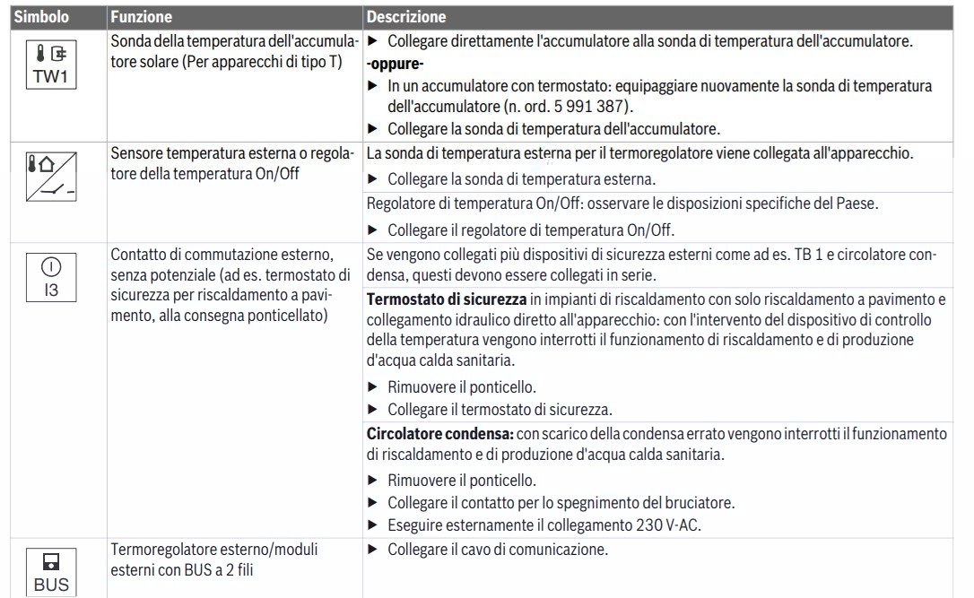

Mesaje: 3559
Re: termostat GB122
lap scrie: 07 Oct 2019 11:58GB122 suporta termostate opentherm? Nu am gasit in fisa tehnica.
mda, inca nu a iesit traducerea romanesca pe net.. sa ne folosim de cea Italiana https://buderus-it-it-b.boschtt-documen ... 881867.pdf
pag. 28
Poti lega ori Termostat BUS, protocol propriu Bosch Buderus, sau termostat on-off. GB122 nu accepta opentherm.
