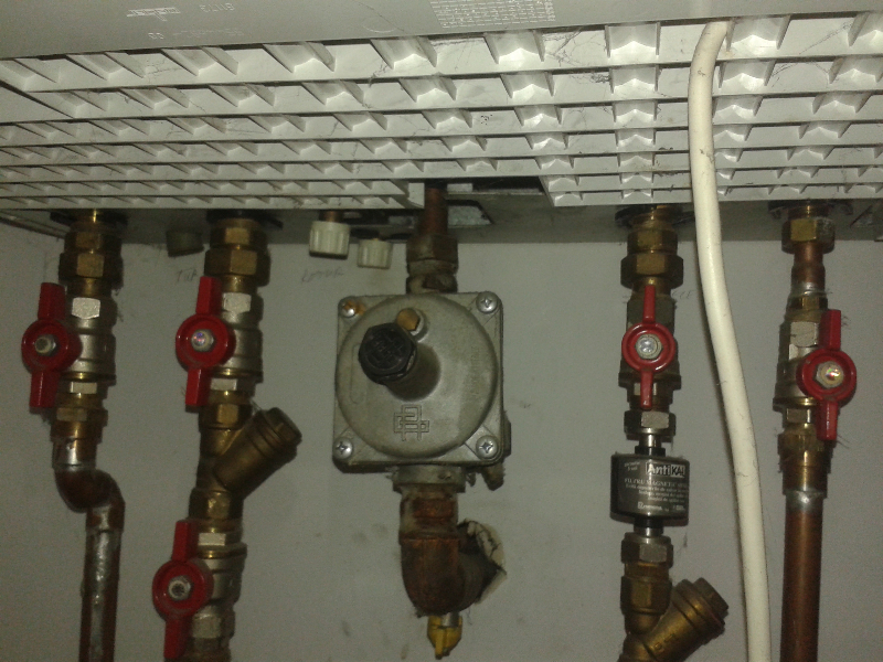

Presiune centrala VITOPEND 222
Am o centrala VITOPEND 222 de cativa ani buni. Nu am avut probleme cu ea in ultimii 6 ani. Poate tocmai d-aia, acum cand am constat ca presiunea in circuitul de incalzire este sub 0,8 bar, nu mai stiu cum sa fac sa o cresc.
Imi amintesc ca deschideam un robinet, intra apa in instalatie, inchideam si gata. Dar acum, oricat am rotit eu din robinetii aia albi, nu s-a intamplat nimic.
Ma poate ajuta cineva va rog, sa imi spuna cum sa mai bag niste apa ca sa cresc presiunea? Am atasat o poza cu robinetii care sunt pe sub centrala.
Multumesc anticipat!
robinet umplere VITOPEND 222
cred ca sunt variante de Vitopend 222 si cu 1 robinet de umplere, si cu 2 robineti (la fel ca si la Vitopend 100).edwwward scrie:Imi amintesc ca deschideam un robinet, intra apa in instalatie, inchideam si gata. Dar acum, oricat am rotit eu din robinetii aia albi, nu s-a intamplat nimic..
Aia cu cap alb trebuie sa fie, da. Poate nu mai merg, sau a ramas doar unul din ei blocat >>trebuie schimbat.
Niste instructiuni ar fi astea: http://www.centrala-termica.ro/Instruct ... 22WHSA.pdf (la pag. 21, unde apare 1 robinet umplere).
Cotul ala de la gaz e cam ruginit -ar trebui grunduita teava si apoi vopsita. Iar regulatorul nu stiu daca are voie sa stea in pozitia aia verticala; oricum, n-are stuturi de masura, probabil nici filtru de gaz. Ar fi bine sa schimbi si regulatorul cu prima ocazie.
Filtrele Y sunt montate in sus, deci nu se va aduna mizeria niciodata acolo.. Insa greu de modificat acum.
- edwwward
- Membru din: 31 Oct 2015 00:01
Re: robinet umplere VITOPEND 222
Multumesc frumos pentru raspuns!fuji scrie:]cred ca sunt variante de Vitopend 222 si cu 1 robinet de umplere, si cu 2 robineti (la fel ca si la Vitopend 100).
Se pare ca va trebui sa apelez la un service. Presiunea este undeva la 06-07 si cred ca daca o mai las asa, stric centrala

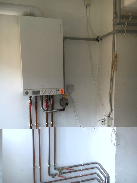

Centrala arata cam asa:
Sunt fericitul posesor al unui apartament nou, unde a fost instalata o centrala Viessmann Vitopend 100.
Acum intrebarile:
- - Cum pot afla daca este WH0, WH1B, D, etc? Anul montarii ar fi 2009.
- Vitocom 100 LAN1 functioneaza si pe aceasta centrala? Mai trebuie vreun modul Vitotronic?
- As dori instalarea unui senzor de temperatura exterioara, ajuta la ceva in afara de simpla curiozitate?
- Momentan functioneaza cu un termostat simplu, Computherm Q3 RF, pe 2 fire, cred 220V. Se poate conecta si ceva low voltage, in special un termostat smart precum Tado sau Nest?
termostat pentru Vitopend
Dacă are display, atunci e Vitopend 1000 WH1D și nu e din 2009, ci mai recentă.
nu merge Vitocom.
Poți pune Salus iT500 sau netatmo, termostate fara fir comandate prin Internet. Sau momit Smart cu fir.
