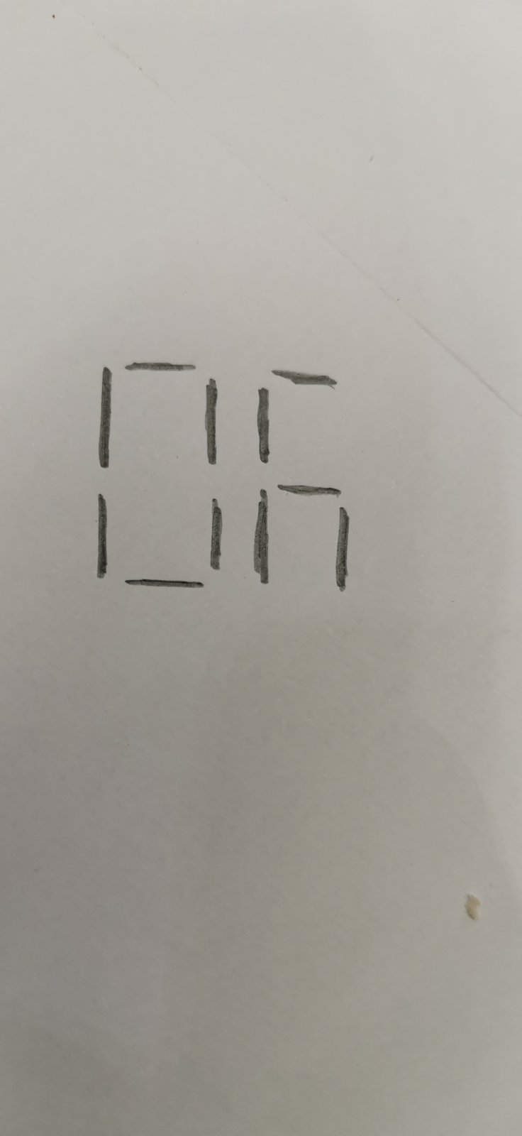

Buna ziua, sunt nou pe acest forum si vin si eu cu niste intrebari.
Detin un vitodens 050 boka 19 care pana acum a functionat cu un termostat on off.
Ieri mi a venit un termostat modulant tot viessmann
Am scos senzorul on off am pus strapul la loc si am trecut la instalat. Mi am făcut cont viguide si am urmat filmul de pe youtube( , numai ca nu am dat sistem nou pt ca deja aveam făcuta instalarea, drept dovada cativa pasi au fost sariti. In vicare a aparut senzorul ca fiind modulant. La un moment dat mi a aparut un simbol pe display care nu l am gasit pe niciunde in manual. Am pornit centrala (incarcarea si aerisirea nu am mai facut o pt ca deja o facusem) si am dat drumul la caldura. Am vazut ca senzorul lucreaza. Am. Oprit caldura si am zis ca e ok.
Acum vad ca ledul blinkaie rapid(ther is a fault in the system) si nu inteleg de la ce e. Nu am atins nimic pe placa de baza, am montat strapul cu ea scoasa din priza(sunt electronist de ani de zile).instalarea s a făcut fara vre o eroare.
Acel simbol de care ziceam nu a disparut de pe ecran decat deconectand centrala de la rețea.
Nu am modificat parametrul pentru termostat l am lasat tot on/off
Ce e de facut? Nu am afișată nicio eroare pe ecran.
Sa o iau de la zero cu parametrizarea?sa scot acel strap?
Simbolul necunoscut e in poza Mulțumesc anticipat.

Revin cu o constatare, simbolul reprezinta OK.

e greu sa stie cineva de pe Forum ce setari ai facut la Centrala, in Vitoguide si in ViCare, plus ce racordari electrice.adicontakt scrie: ↑19 Sep 2023 13:00Am scos senzorul on off am pus strapul la loc si am trecut la instalat.

In principiu sunt setările de la PIF, aerisire, ventilare, dimensiunea tubulaturi, tipul de gaz. Termostatul l a luat automat deci din parametrul 13 a trecut pe 16
