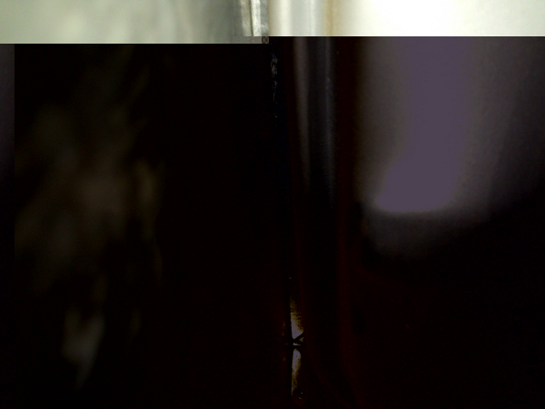

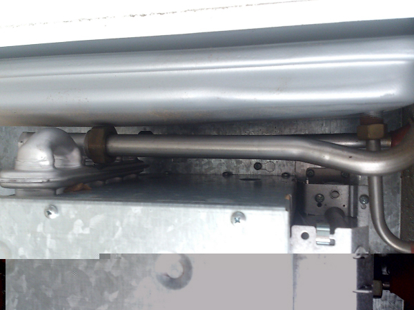

Buna ziua.Am 2 probleme la aceasta centrala: 1.-cand dau drumul la apa calda menajera si am debit mic centrala nu incalzeste apa. In momentul cand maresc debitul la robinet porneste centrala si incepe sa incalzeasca apa...dar anormal...si anume: daca micsorez din nou debitul dupa ce porneste incalzirea, apa e pe la 60 grade,cu toate ca apa calda e reglata din centrala la 40 grade. Daca maresc debitul la robinet aproape de maxim atunci se regleaza apa in jur de 40 grade (42).
A doua problema care a aparut recent... cand folosesc apa calda menajera incepe sa creasca presiunea de la manometru. Pot sa scad presiunea daca dau drumul la un aerisitor de la calorifere. Am inteles ca aceasta problema ar fi de la vasul de expansiune.Am pun poze cu vasul...problema e ca nu gasesc ventilul de umplere cu aer..?! Se poate sa nu fie ? In prima poza se vede partea de sus unde este mai iesita...parca ar fi locul pentru ventil...dar dupa parerea mea este pe partea cu apa a vasului(care e impartit in doua) si nu ar fi logic sa fie acolo.Nu pot vedea pe partea cealalta superioara, dar am indoit o sarma si m-am plimbat pe partea cealalta si nu pare sa fie ceva pe acolo... Centrala e cumparata din 2010.

2) dupa 6 ani e posibil ca vasul de expansiune sa se fi gaurit (respectiv membrana interioara a vasului). Daca pe la ventilul de aer/gaz iese apa, atunci cu siguranta membrana e gaurita.

1) Am inteles cu debitul...dar de ce dupa ce porneste incalzirea apa calda,apa in loc sa fie la temperatura setata de 40 grade nu se mentine..la deschiderea robinetului pe debit moderat ajunge pe la 60 si asa ramana,si abia cand deschid robinetul aproape pe maxim se reduce temperatura la 42 ?
2)Am citit despre scaderea presiunii in vasul de expansiune...dar nu vad ventilul pe vas !? poate sa fie fara ventil? Presiunea creste doar cand folosesc apa calda.Cand nu folosesc, presiunea ramane aceeasi oricat timp ar trece.Daca ar fi robinetul,cred ca presiunea ar creste si cand nu se foloseste apa.
ventil vas expansiune
ventilul trebuie sa fie undeva sus.
- iozsi
- Membru din: 07 Aug 2016 15:38
lipsa ventil vas expansiune Motan KStart C21SPV23MEF
Problema e ...ca nu e ventil ! Se vede si in poza..e doar locul unde ar fi trebuit sa fie ventil !
