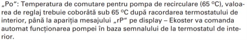

Buna ziua Am si eu o problema cu o centrala vitolig 150 Ekoster2. Vreau sa fac pompa sa ii porneasca la o temp mai mare de 65 gr , am intrat in meniul service dar la meniul unde apare po imi apare 65 si nu ma lasa sa mai maresc valoarea doar daca dau un minus apare ”rp”. si vreau neaparat sa ii cresc temperatura. Pot cumva sa ii atasez un termostat (dar nu stiu unde sa il leg la pompa sau in regulator) sau exista vreo cale sa pot modifica din meniu?

pai daca vrei neaparat, va trebui sa le scrii producatorilor sa schimbe soft-ul (si sa le explici si de ce).
https://www.centrala-termica.ro/Instruc ... ster-2.pdf
pag. 9

am centrala legata cu un puffer si vreau sa fac sa imi porneasca pompa de la centrala cand apa este pe la 75 grade nu la 65. Ma gandesc poate merge sa pun un controler la pompa de la centrala?
