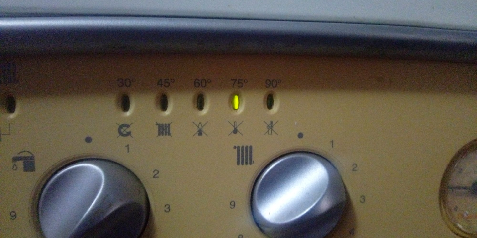

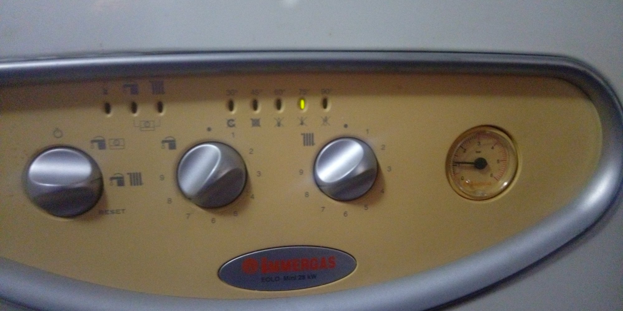

Centrala termica Immergas Eolo Mini 28 nu mai face apa fierbinte
Am o centrala Immergas Eolo Mini 28KW, din 2008.
Acum are urmatoarea problema: de cateva zile, NU mai face apa menajera fierbinte.
Face apa calda , dar nu fierbinte.
Pe caldura merge bine.
Are eroarea din poza.
Un sfat? O idee?

Re: Centrala termica Immergas Eolo Mini 28 nu mai face apa fierbinte
probabil Apa rece a devenit in ultimele zile deosebit de rece din cauza geruluii, nu ?
Centrala termica poate ridica temperatura cu max. dT =50 K, si daca apa rece are 1 grd C, atunci rezulta max. 51 grd C. Dar asta s-ar intampla la o centrala noua, nu la una veche de 15 ani, cu diverse depuneri pe schimbatoarele de caldura.
Cheama un Service sa verifice reglajele la gaz, si eventual s-o curete chimic.
Sfatul pentru o centrala veche de 15 ani este totdeauna acelasi: fa un plan pentru viata de dupa !

Re: Centrale termice IMMERGAS -probleme, sfaturi, piese schimb
Multumesc fuji..
chestia e ca a mers foarte bine cand afara era -20 grade....dar acum cand e mai cald, adica -5 sau -10 grade, face figuri...
O sa fac si o curatare chimica, am vb cu cineva, dar numai saptamana viitoare se poate.
PS: ptr curatare chimica se goleste toata instalatia inclusiv calorifere, sau e posibil sa se curete doar centrala?
