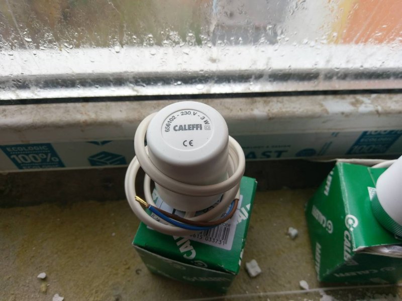

3 Capuri termostatice (actuatoare) electronice - Callefi - se presupune sa fie instalate pentru controlul electronic al debitului catre radiatoare.

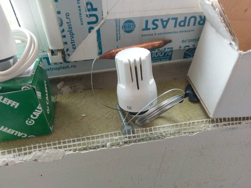

1 Cap mecanic - de setare a temperaturii pentru Incalzirea in Pardosea.

trebuia sa intrebi pe cineva inainte de achizitie, nu dupa..solosaniok scrie: ↑26 Oct 2017 21:16Deci din ceea ce am pentru automatizare dar nu stiu cum sa le folosesc.
Acum, faci ce (mai) poti.
Termostatul Bosch il legi la centrala si atat -uiti de sistemul asta centrala-termostat, nu ai cum sa mai faci legatura la altceva.
Automatizarea de incalzire in pardoseala Salus KL06.. ai instructiunile de montaj aici. Poti sa te inspiri si din schema din catalog, pag. 25.
-vezi si tu daca actuatoarele si termostatele functioneaza cu automatizarea.. daca nu, ai acolo in catalog ce trebuie sa cumperi.

1. Incalzirea in pardosea o las deschisa si o limitez doar la temperatura cu termostat mecanic pe baia de amestec la 23-25 grade ca sa fie podeaua calda tot timpul.
2. Radiatorul din aceeasi camera il las deschis sau cu robinetul mecanic il inchid cit am nevoie daca va trebui.
3. Smart termostatul BOSCH CT100 il conectez la centrala ca sa moduleze dupa temperatura din Living unde este sipodeaua calda.
4. In dormitoare instalez termostatele care vor controla prin actuatoarele termice debitul spre radiatoarele din camere.
Ce zice-ti poate sa reuseasca aceasta idee?

instalatiile pot functiona, atat termic, cat si hidraulic, in multe moduri. Insa nu se garanteaza un confort.. nu mai zic de performanta..
Asa cum zici tu vei avea doar o pardoseala calda, nu o incalzire in pardoseala. Oricum inteleg ca in aceleasi camere vor fi si radiatoare..
La radiatoare era suficient sa pui niste robineti termostatici, nu era nevoie de actuatoare si termostate de camere.
Actuatoarele erau pentru montajul pe diversele circuite ale incalzirii in pardoseala.
