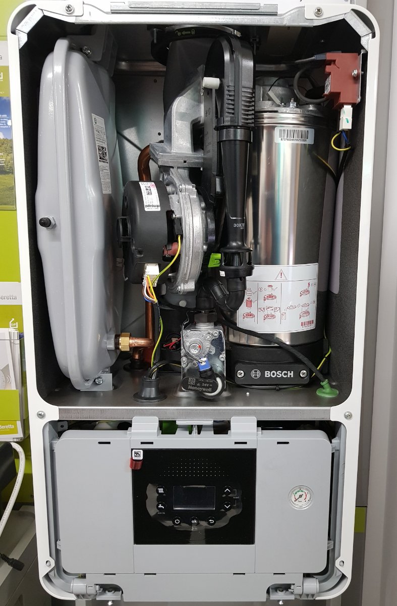

am restrans cautarile si am exclus extremitatile. Ar mai fi si noul Buderus GB122.
Gama premium la Bosch Buderus sunt Condens 7000i, respectiv GB172i, iar la Viessmann ar fi Vitodens 100-W (exclud Vitodens 200-W la puterea asta), insa nu stiu in ce masura merita investitia la un apartament.. fiecare decide pentru sine.
Eu nu am retineri fata de nici unele.

GB072 e superioara GB062.
GB122 e identica cu Condens 2300.
Vitodens 050 pare a fi alegerea mai sigura. Dar e mai urata, display minuscul, garantie doar 2 ani.
Eu nu tin cont de garantie, ca centralele nu se strica din cauza unor defecte de fabricatie, ci a unor factori externi (care NU se incadreaza in conditiile garantiei).

acum ce sa zic, eu nu pot sa confirm chestia asta, ca nu ni s-a intamplat.
Probleme sunt la toate centralele.. respectivul, daca era corect, iti povestea si problemele de la GB, nu ? Unele din ele le gasesti si la noi pe forum (si zic eu ca sunt mai multe ca la Vitodens !).
GB122 si Condens 2300 nu au toate firmele in oferta, ca nu toate sunt updatate, conectate la nou sau direct cu producatorul.
Eu am zis recent, as fi ales oferta de Condens 7000i cu termostatul internet CT200, dar acum a trecut oferta. Altfel, as alege tot un Condens 7000i sau un GB172i.. sau poate un Vitodens 200, daca prind un pret bun -dar eu fac si ca sa ma joc la ele.
Diferenta pe care ai obtinut-o tu intre GB072 si GB062 e mica, in conditiile astea poti alege GB072, daca nu vrei Vitodens si nici noile aparate GB122 sau Condens 2300.
