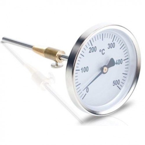

termometru de gaze arse
Eu cred ca oricee posesor de cazan pe lemne ar trebui sa faca efortul de a monta un termometru pe cos!
In felul asta se poate vedea cat de performant e cazanul, respectiv pierderile! si mai ales, sa incerce sa invete cum sa-l foloseasca astfel incat sa scada temp la cos!
Eu cred ca acel cos a avut 300C.. adica aprox 100C mai mult decat ar fi normal!
poate a fost un accident si a uitat deschis calea directa de fum!(daca are)
Eu cand vad ca temp la cos incepe sa creasca, e clar ca e timpul de o curatare!

Salut! Nici nu stiam de asa ceva. Cum pot face asta? Se gasesc de cumparat? Il pot monta eu? Cazanul inca invat sa il folosesc...asta e si unul din motivele pentru care cer sfaturi aici.elixir scrie: ↑24 Ian 2019 19:14 Eu cred ca oricee posesor de cazan pe lemne ar trebui sa faca efortul de a monta un termometru pe cos! In felul asta se poate vedea cat de performant e cazanul, respectiv pierderile! si mai ales, sa incerce sa invete cum sa-l foloseasca astfel incat sa scada temp la cos!

-termometru de gaze arse gasesti, cauti pe net. cu o gaura de 4mm in cos se rezolva in 10 minute..
gasesti chiar la IVP
