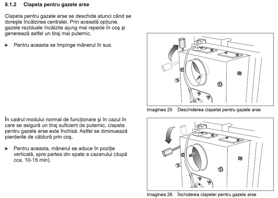

clapeta inferioara, clapeta superioara, circuit primar..

manual cazan lemne Supraclass Excellence

-manualul cazanului cu gazeificare Supraclass Excellence K ..SAW (actualul Bosch Solid 5000 W) le gasesti aici.
-in Instructiuni sunt raspunsuri la toate neclaritatile tale

extras din manual cazan lemne Supraclass Excellence
probabil ca n-ai observat link-ul introdus de mine in cuvantul aici..doinastela scrie:.le gasesti aici...
In acel link sunt Instructiunile de la cazanul de lemne cu gazeificare Supraclass Excellence, adica tocmai cel despre care vorbim (varianta fara gazeificare se numea doar Supraclass S, fara excellence, si e cu totul alt cazan).
-atasez niste extrase din aceste instructiuni, poate asa e mai clar:
