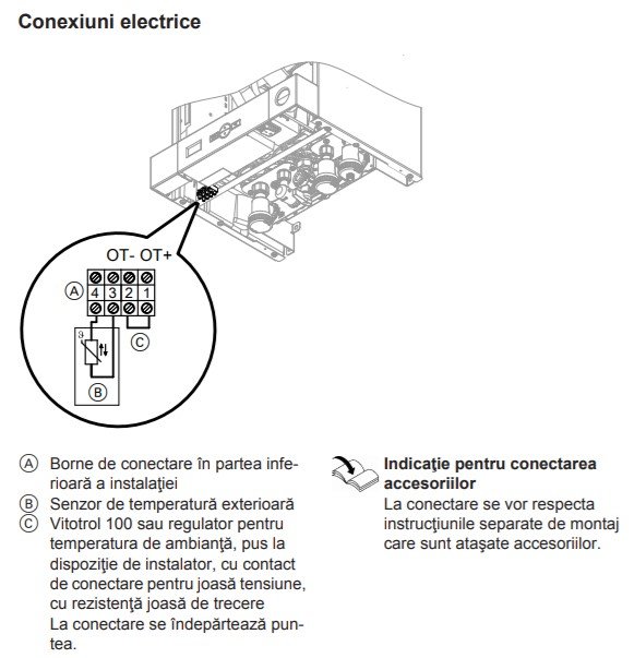

legare termostat Netatmo la vitodens 050
Salut, am o centrala Vitodens 050 si un termostat Netatmo. Imi poate spune cineva cum sa leg cele 4 fire ale termostatului? Nu imi e clar deoarece la centrala, nu e nici un marcaj L sau N la conectori, ci doar 1, 2, 3, 4.
Re: legare termostat Netatmo la vitodens 050
la inceputul acestui subiect s-a mai scris despre asta, e si o poza (e adevarat, cu explicatii in germana).tehmaestro scrie: ↑18 Apr 2019 07:55 am o centrala Vitodens 050 si un termostat Netatmo. Imi poate spune cineva cum sa leg cele 4 fire ale termostatului? Nu imi e clar deoarece la centrala, nu e nici un marcaj L sau N la conectori, ci doar 1, 2, 3, 4.
https://www.centrala-termica.ro/Instruc ... ervice.pdf
La pag. 18 din acest Manual ai racordurile la regleta centralei termice -legi unde e C.
Insa Netatmo mai are 2 fire pentru alimentarea electrica, pe care ori o faci independent (la priza), ori alimentezi receptorul Netatmo de la centrala (respectiv de la alimentarea electrica a centralei).

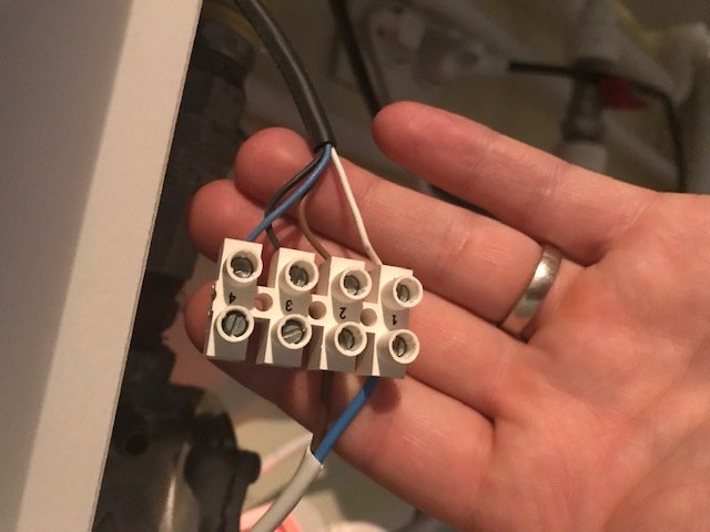

Salut. Daca aveti vreo sugestie pentru situatia de mai jos, va rog! Pe Viessmann 050 am montat un termostat Honeywell CM727, wireless. Il am de un an si cred ca a mers binisor in primele zile dar acum, desi programez o temperatura, sa zicem 24C, centrala nu incalzeste. Am resincronizat de mai multe ori legatura dintre termostat si receiver, deci conexiunea pare sa mearga (pe display thermostat imi arata ca trimite comanda de incalzire, receiverul are led verde, care inseamna ca primeste), distanta dintre ele nu este asa de mare. Functioneaza totusi daca inchid si redeschid centrala, in acel moment centrala incepe sa incalzeasca. Dupa cateve ore, chiar daca se raceste in camera in care este termostatul, diferenta de cateva grade, centrala nu mai pleaca. In acest moment ma gandesc sa deconectez termostatul de la centrala, cred ca este riscant sa dau inchid / deschid centrala zilnic. In plus simt o frustrare deosebita dupa ce am platit vreo 250 Ron pe termostat si 100 Ron pe montraj. Multumesc anticipat.
- TommyH
- Membru din: 01 Noi 2019 09:11
termostat Honeywell CMT727 la vitodens 050
Am atasat si poza cu modul in care sunt conectate. Multumesc
Re: termostat la vitodens 050
viewtopic.php?f=8&t=1888&p=11411#p11411
Am scris cate ceva si acolo.. pare aceeasi tema.
Cred ca e de la modul de functionare al termostatului Honeywell, de la logica sa.
