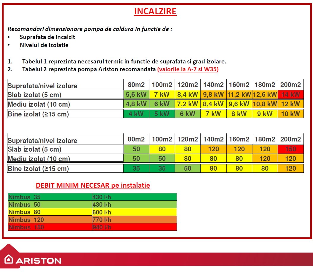

Ghid alegere Pompe de caldura Aer/Apa
Recomandarile de alegere Pompe de caldura de la Ariston:
