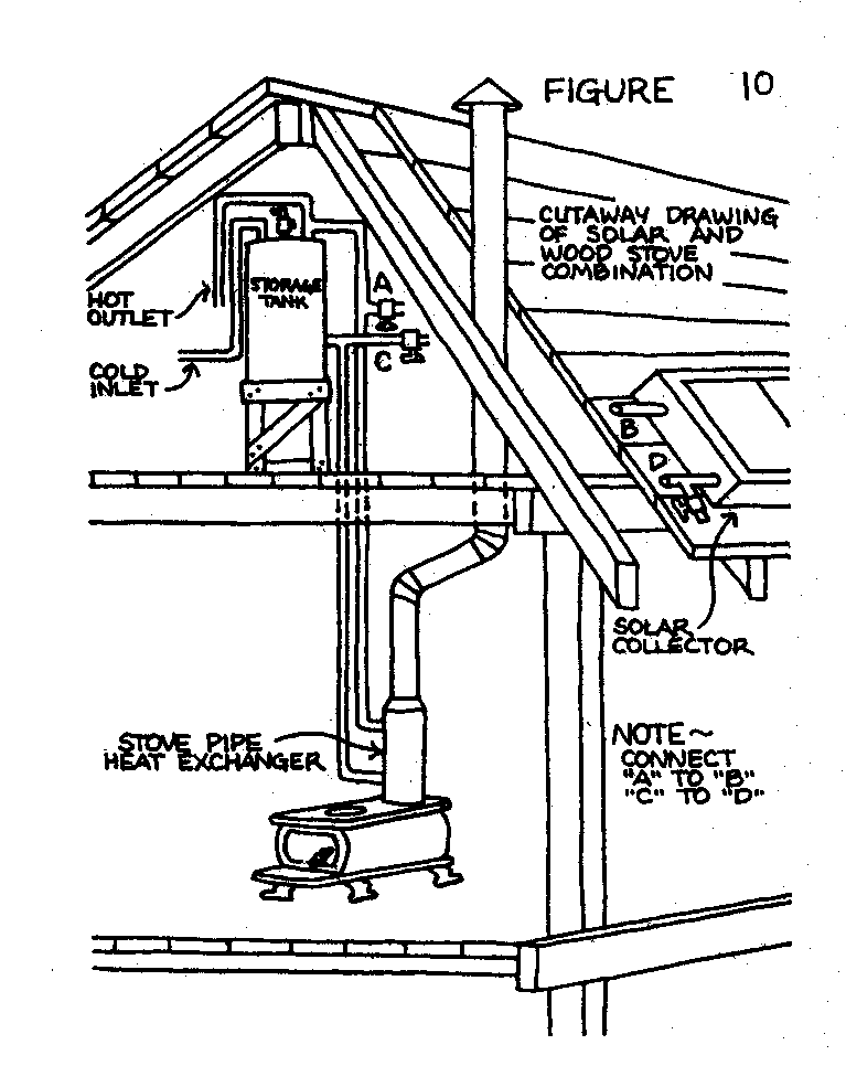

loc amplasare puffer, boiler..
poza e f. aproximativa -de fapt nu prea are legatura cu viitoarea ta instalatie.mester strica scrie:..atasez o poza aproximativa...
Uite o schema aici, insa nici aceea nu coincide cu ce vrei sa faci tu: acolo e vorba de panouri solare pentru preparare apa calda menajera. Insa tu vrei sa pui un panou solar pentru aport la incalzire.
2 comentarii scurte:
1) parerea mea e ca nu merita sa pui panouri solare pentru aport la incalizre, ca aportul e ..f. mic. Mult mai util ar fi panoul solar pentru prepararea apei calde menajere.
2) Ref. loc amplasare: eu n-as ezita si as pune toate echipamentele in subsol. O pompa nu costa deloc mult..

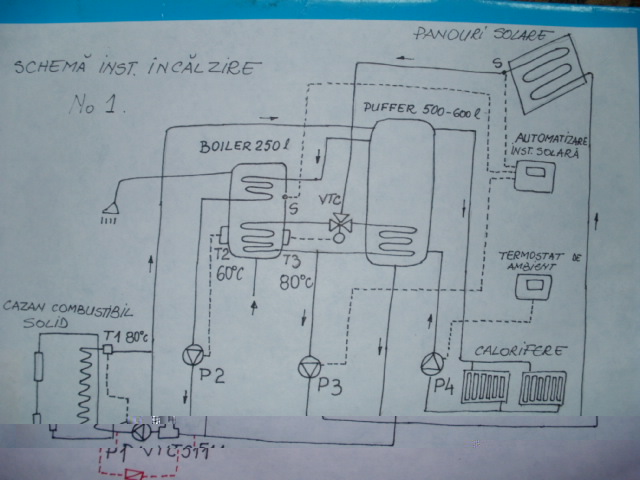

Schema instalatie Incalzire cazan lemne+puffer+panouri solar
Salut,e vorba de varianta A,puferul linga boiler sus.In conceptia mea pufferul nu este obligatoriu sa stea linga cazan. Fiind puferul sus, incalzirea se face prin termosifon(se exclude:pompa de circulatie si UPS-ul).
Dar mai bine sa discutam schema de principiu a viitoarei mele instalatii,sigur are unele scapari. Toata instalatia este la demisol,asa cum am stabilit.
-Circuitul -1.Incalzirea pufferului.La atingerea temp. de 80 grade pe turul cazanului,termostatul T1,pune in functiune pompa P1,apa intrind in puffer pe la partea superioara. Pe retur,daca apa are temp.mai mica de 60 grade,vana termostatata VTC 511,va regla temp.pe retur.
-Circuitul-2.Incalzirea boilerului. Daca temp.din boiler este mai mica de 60 grade, termostatul T2 actioneaza pompa P2, care va circula apa din puffer, partea superioara (unde s-a format perna de apa calda trimisa de cazan),prin serpentina de incalzire si la returul cazanului.La atingerea temp. de 60 grade,pompa se opreste,cazanul incalzind in continuare pufferul.
-Circuitul -3.incalzirea mediului ambiant.Daca termostatul de ambient,simte o temp.mai mica de cea setata,porneste pompa P4 care pune in circulatie apa incalzita din puffer pina la atingerea temp. setate. Daca focul din cazan este stins si incalzirea merge doar pe puffer, supapa de sens cu clapeta by-pass-eaza pompa P1 si vana termostatata VTC 511.(cea cu rosu in schema)
Acest scenariu de circuit,este pt perioada rece cind se foloseste incalzirea.Instalatia solara este ne functionala in perioada respectiva,sau cu un randament nesemnificativ (primavara si toamna,cind totusi poate aduce un mic aport la incalzirea boilerului)
Instalatia solara.-Cind temperatura in boiler depaseste 80 grade,vana cu trei cai cu motoras,prin termostatul T3 comuta circuitul de incalzire prin puffer, daca din lipsa consumului de apa calda se ajunge si in puffer la 80 grade (ceea ce nu cred) se pot porni caloriferele. Rog corecturile de rigoare.

aceeasi schema, alta prezentare
pun si eu o schema de cazan lemne (in schema scrie peleti) cu Boiler solar si Acumulator (Pufferspeicher).
Pe langa modul de prezentare schemele sunt cam la fel (ignora grupurile compacte sau diverse alte artificii -unde vezi pompa, considera ca e o pompa, nu un grup compact de pompare si mai stiu eu ce..)
Diferenta fundamentala intre cele 2 cazuri: automatizarea cazanului, care stie sa comande o groaza de chestii, si stie sa faca prioritatea pe partea de apa calda.
-La tine nu exista aceasta prioritate pe apa calda (pompa boilerului porneste comandata de un termostat de boiler, independent de functionarea cazanului).
-ai cam multe racorduri la Puffer-ul ala.. Iesirea din puffer in spre Boiler ar putea fi comuna cu turul circuitului de incalzire.
-cf. producatorilor capacitatea puffer-ului trebuie sa fie intre 25-50 litri/kW. Astfel, acumulatorul tau pare destul de mic.
-ai zis ca nu faci aport la incalzire, dar vad ca ai bagat o serpentina in Acumulator si o derivatie de la solar..
Per total, considera Puffer-ul (Acumulatorul) si ca pe un separator hidraulic (intre Cazan si restul Instalatiei), sau ca o butelie mare de egalizare.

functionare solare vara..
Idee n-ai ce ma bucur daca singura observatie se refera la serpentina din boiler si iesirea din pufer spre boiler.
Am introdus serpentina in pufer,ca impreuna cu vana cu motoras sa fie o protectie la supra incalzirea boilerului in zilele fierbinti de vara iar eu sint plecat de acasa, o introduc in puffer (care va fi marit),iar ca sa incalzeasca 6-700 litri de apa la 70 de grade dureaza.
O varianta de protectie la supra temperatura,ar fi jaluzele de Al. comandate de un termostat si actionate de un motoras.Dar cred ca pt.ceea ce vreau sa fac eu e doar un moft.
Panourile plane (calculate in prealabil pt. volumul boilerului) nu se incalzesc la mai mult de 70-75 grade. La aceasta temperatura panoul incepe sa aiba pierderi de caldura (mai ales prin geam) si apare un echilibru termic.
Problema se pune la cei cu panouri cu tuburi vidate si dimensionate pt.iarna (aport la incalzire). Pt.vara sint supra dimensionate si obligatoriu trebuie scoasa din functiune o anumita cantitate de panouri, altfel efectiv apar "big problems"
O seara buna si mai vorbim (multumesc pt.sprijinul acordat)
evitare probleme de stagnare solara
daca reusesti sa faci un sistem d-asta simplu, fiabil, pretabil la productie de serie, totodata si ..ieftin -ai dat lovitura !mester strica scrie:..O varianta de protectie la supra temperatura,ar fi jaluzele de Al.comandate de un termostat si actionate de un motoras...

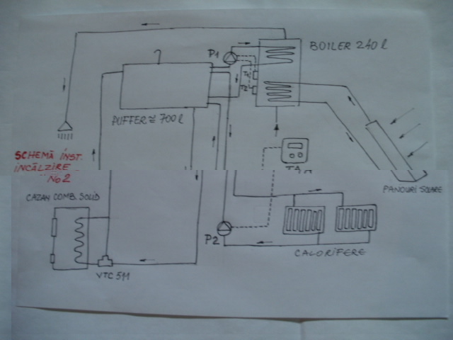

schema noua instalatie
Revin pt.dezbatere cu o noua schema de inst.incalzire,cu amplasamentul in podul casei.La"o cugetare mai adinca",se pare ca are mai multe avantaje decit cea de la demisol.
Circuitul 1)-Incalzire puffer prin termosifon,puffer nepresurizat.Pe retur daca apa are temp.mai mica de 60 grade,vana termostatata VTC 511,va regla temperatura.
Circuitul 2)-Incalzirea boilerului.Daca temp.este mai mica de 60 grade,termostatul T1,va actiona pompa P1,care va circula apa din puffer(de la partea superioara unde s-a format "perna" de apa calda),in momentul atingerii temp.de 60 de grade pompa se va opri,continuindu-se incalzirea pufferului.
Circuitul 3)-Incalzirea mediului ambiant.Daca termostatul de ambient,sesizeaza o temperatura mai mica decit cea setata,va pune in miscare pompa P2,care va circula apa din puffer prin calorifere pina la atingerea temp.setate,cind pompa se va opri.Acest scenariu,este pt.timpul friguros,cind functioneaza cazanul.
Circuitul instalatiei solare,cu panouri plane,functioneaza tot prin termosifon,pt. protectie s-a montat termostatul T2,in momentul cind temperatura din boiler,atinge 80 grade,cupleaza pompa P1 care va recircula apa prin puffer ,scazind temperatura boilerului.(mai este o problema,primavara si toamna,sau cind este timp noros 2-3 zile,iar panourile,nu reusesc sa incalzeasca apa din boiler la 60 grade si cazanul este oprit,pompa P1,VA CIRCULA APA DIN PUFFER IN MOD INUTIL).
As dori comentarii la acest proiect de inst.de incalzire.
Re: instalatie Incalzire cazan lemne+puffer+panouri solare
par a fi mai multe probleme:
1) vana termostatica ESBE VTC 511 -nu va functiona termosifonul.. Uita-te la specificatii.. In pozitia in care e montata acum, sensul spre cazan e inchis pana se atinge o temperatura.. Ori temperatura nu se va atinge, pt. ca nu va functiona termosifonul.
-trebuie pompa de circulatie
2) oricum, pt. termosifon trebuie sa pui conducte de diametru mare, posibil de 3", si la dimensiunea asta trebuie sa fie din otel -inestetic, relativ scump
3) Puffer-ul ala nu poate fi deschis.. poate vrei sa pui un vas deschis peste el (uita-te in pliantul ESBE, ca e acolo o schema mica la vtc..)
4) trebuie gandita bine amplasarea senzorilor in boiler, precum si functionarea lor (respectiv ce si cand comanda)

"SARBATORI FERICITE"la toti cu sanatate si impliniri.Daca totul ar fi simplu si usor de realizat,unde ar mai fi "provocarea"si placerea dea realiza ceva in regim DIY.
1)Intr-adevar s-ar putea ca ESBE VTC 511,sa nu-si faca datoria,mai caut solutii.Desi citisem undeva ca acest sistem functioneaza si la termosifon.N-ar trebui ca circuitul de by-pass sa functioneze prin termosifon,iar la atingerea temp.de 60 grade sa deschida circuitul pufferului?
2)restul problemelor in ce prveste schema,sint rezolvate(cel putin teoretic)O idee pt puffer ar fi executarea lui din trei butoaie metalice sudate impreuna.("ZIROM"-SA din Giurgiu executa butoaie metalice de 240 litri,din tabla de 2mm.la pretul de 60 lei/butoi.)Ar rezulta un puffer orizontal,la un pret imbatabil si avind in vedere ca nu lucreaza sub presiune,ma gindesc ca totul ar fi ok!
