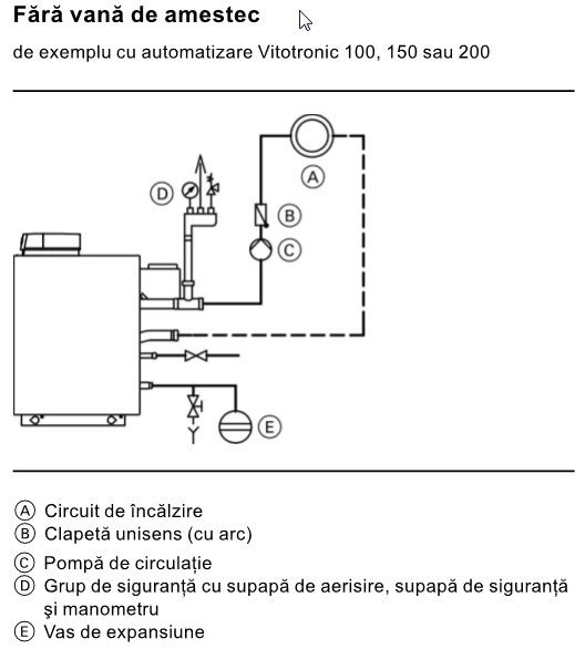

Buna seara! Am sa atasez si schema hidraulica; pt butelie am consultat Manual Instalatorului- Ed ARTECNO, Bucurestii, 2000/ pag 232. Executia buteliei - un atelier din Slobozia; pretul- cca 200lei!!!
Cum Vitotronic 200 KW4 si HK3S nu pot fi interconectate prin LON-BUS, ramane ca sa stabilesc o curba identica pt cele doua automatizari. Problema va aparea la trecerea in regim de vara, mai exact la incalzitul ACM. INtelegeti la ce ma refer?
Alta solutie alternativa ar fi incalzirea ACM pe perioada verii electric sau modificarea instalatiei. Aveti alta sugestie?
Sunt insa ceva probleme la modul in care pot sa adaptez schema la automatizari. Vitotronic 200 KW4 comanda boilerul si circuitul cazan-butelie iar HK3S comanda cele trei circuite cu vana de amestec, al patrulea fiind simplu, actionat de un cronotermostat.Cum Vitotronic 200 KW4 si HK3S nu pot fi interconectate prin LON-BUS, ramane ca sa stabilesc o curba identica pt cele doua automatizari. Problema va aparea la trecerea in regim de vara, mai exact la incalzitul ACM. INtelegeti la ce ma refer?

Revin cu ceva precizari si o intrebare.... Sarcina termica a fiecarui circuit este cu totul alta decat se specifica in schema. Din cate imi amintesc, s-au strecurat 1-2 greseli in desenul hidraulic, depistate si indreptate la montaj. Am descoperit si o greseala de montaj, anume pompa "circuitului" cazan-butelie, a fost montata dupa By-pass. Se va remedia! Cat despre supapa de siguranta, cazanul are montata supapa si vasul de expansiune conectate pe circuitul de siguranta, evident fara robineti de inchidere. Cea la care va referiti dvs... intr-adevar... ori era conectata in paralel cu prima, asa insa....nu-si prea mai are sensul! Vasul de expansiune din imagine este al boilerului. Ma intreb insa daca voi obtine un radament superior la consumul de gaz odata cu intrarea in functiune a lui HK3S?! Cat despre cazan, am preferat un Vitogas datorita robustetei si sigurantei in functionare. O murala de 28-32 KW ar fi facut fata cu succes. Pt ca am dorit sa mentin in uz caloriferele de fonta, care au ceva ani buni de exploatare , am luat decizia sa optez tot pt o centrala de pardoseala in detrimentul unei murale. Restul....spunetil dvs, d-na Doina Stela si ceilalti colegi forumisti
comentarii asupra schemei hidraulice
La ora actuala nu se mai apeleaza la aceasta solutie de Butelie de egalizare, care integreaza si Colectorul si Distribuitorul, ci se monteaza piesele separat: Butelia de egalizare pe deoparte, iar Colectorul si Distribuitorul separat.
Comentarii pe Schema instalatiei (nu-mi dau seama in ce masura se potrivesc cu instalatia reala):
-vana cu 3 cai de pe circuitul cazanului (chiar la iesirea din cazan) pare inutila.. De ce sa mai mixezi agentul termic din retur cu apa venita din tur ..? Rolul buteliei care mai este ? Poate sa aiba un rost acea vana cu 3 cai in situatia asta cu Butelie cu colector integrat ..
-am retinut ca circuitele de incalzire reale nu coincid cu cele gandite in proiect.. insa tot niste circuite mici sunt (daca puterea termica necesara e 28-30 kW). In acest caz teava de cupru de 28 mm e cam mare -era suficienta teava de 22 sau chiar de 18 mm. Alegand o teava mai mica s-ar fi montat si armaturi mai mici (filtre Y, ventile anti-retur, robineti..), si implicit mai ieftine
-pompele de circulatie par destul de mari ca putere.. In loc de RS25/7 cred ca ar fi mers si RS25/4. Avantaje in acest din urma caz: pret de achizitie mai mic, si putere electrica mai scazuta..
-era bine sa fi intercalat filterele Y intre cate 2 robineti pe segmente scurte de conducta, ca sa se evite golirea unei cantitati prea mari de apa cand se curata aceste filtre Y
-HK3S nu cred ca vor aduce o scadere de consum, ci un reglaj mai fin al circuitelor (si implicit, dar indirect, un consum mai scazut)
-ca tot am pomenit de economie: cea mai mare pierdere de caldura o ai la .. Butelia de egalizare. Trebuie sa faci cumva s-o izolezi -altfel cel mai mare calorifer al tau va fi ..butelia ! Daca caldura pierduta de butelie e utila -e ok.
-functionare pe timp de Vara: electric ...? Glumesti ! Cu electric consumi de 3 ori mai mult decat cu gaze.. O solutie ar fi sa inchizi din robineti cele 4 circuite si sa lasi deschis doar circuitul de incalzire al boilerului -iar restul neschimbat. Sigur, si in acest caz intervine problema neizolarii Buteliei, care va radia nu gluma in plina .. vara.

Cred ca sunt necesare cateva precizari:
1. Vana cu 3 cai dintre cazan si butelie are rolul de a proteja cazanul la temperaturi prea joase pe retur; este o vana on-off cu timp de inchidere totusi detul de lung. Ea a fost asociata cu un termostat reglabil de contact de la Fantini-C.
2. Butelia este izolata la ora actuala cu covor Armaflex. Va fi in viitor imbracata in inox, dar acest lucru doar pt estetica ( incaperea fiind totusi o bucatarie)
3. Intr-adevar circuitele au sarcini termice mici. S-a avut insa in vedere si posibilitatea incalzirii unei mansarde de 85 mp
4. Doar 2 circuite au pompe Wilo RS 25/7, Celelalte au Wilo RSB 25/4 sau DAB VA55

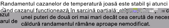

Da, referitor la ultimul mesaj (Dl Fuji), mai adaug si eu un citat din acceasi brosura: randamentul la 30% din sarcina nominala este 93,6%!!!
