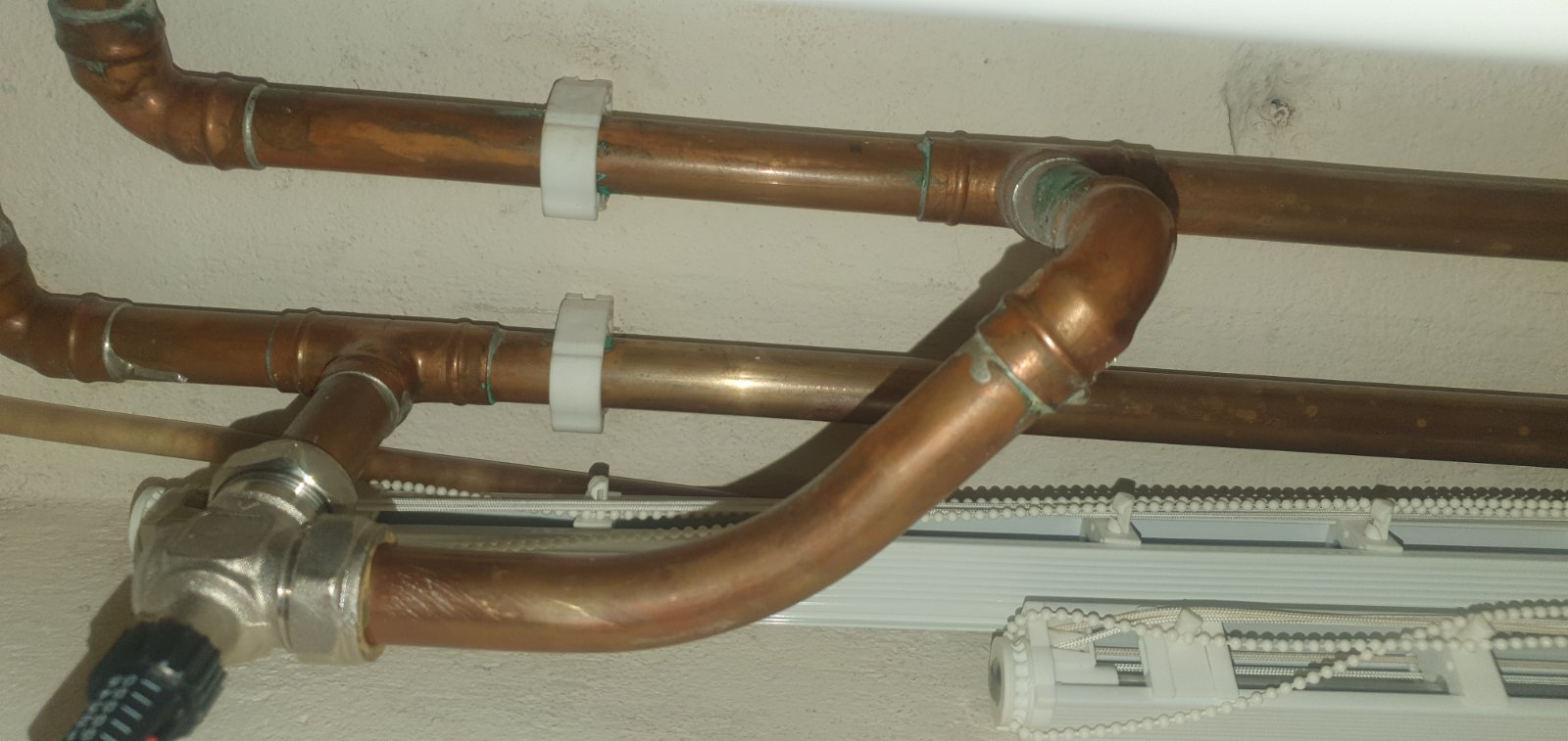

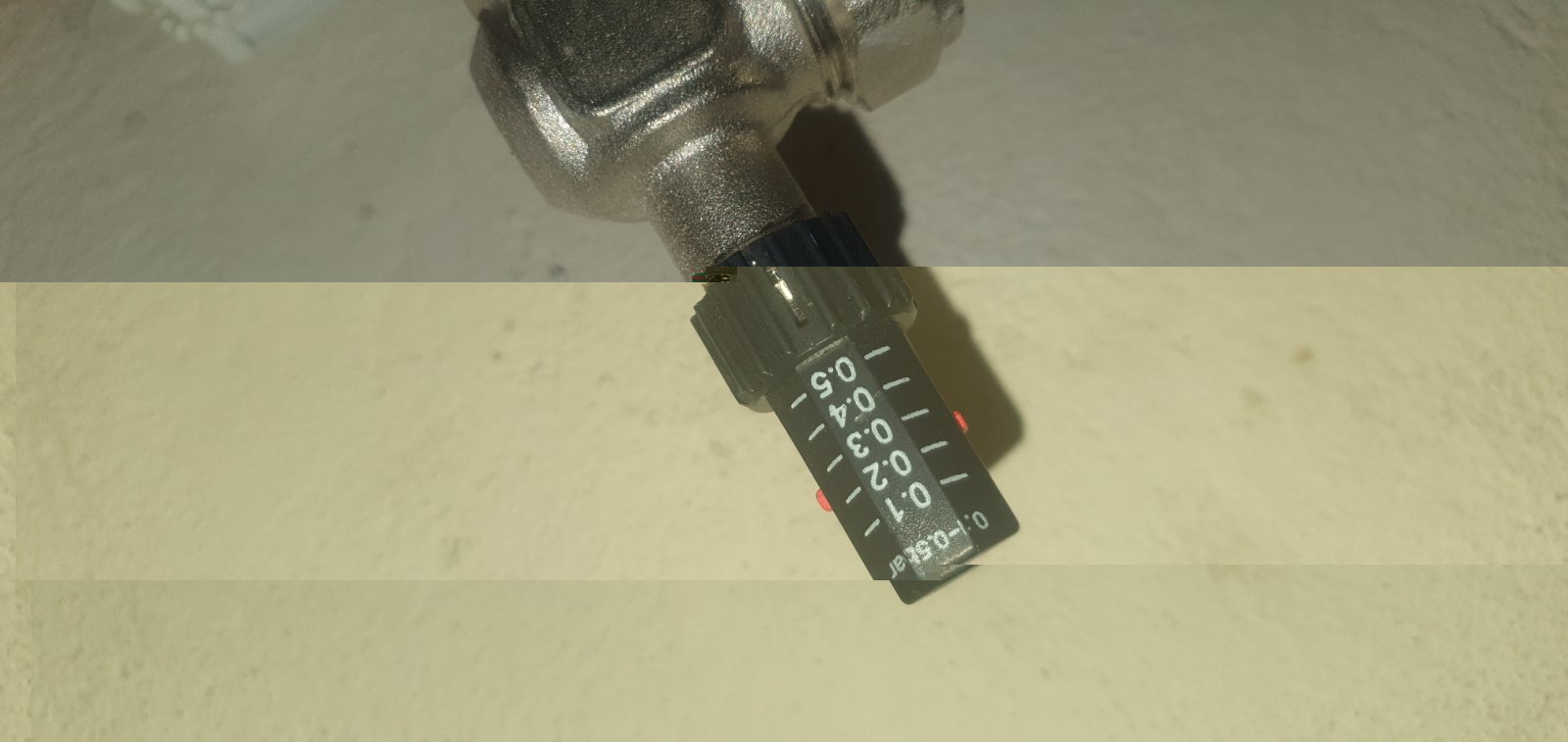

se incalzeste returul si turul este rece
Ok. Am sa incerc cum mi-ati spus cu robinetii de retur care sunt cu imbus. Acum am alta problema. se incalzeste returul si turul este rece. M-am uitat la centrala si intre tur si retur este o punte cu o supapa. Pe acea supapa sunt trecute niste cote de la 0.1-0.5 bar. Are un indicator rosu ce sta in dreptul la 0.3 bar. Ce este cu aceea punte si aceea supapa intre tur si retur?
