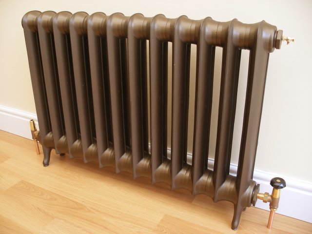

Caloriferele din elemente de fonta si-au dovedit in timp calitatile remarcabile - sunt robuste, au inertie termica mare si durata de viata foarte ridicata. Ca si dezavantaje; sunt cele mai scumpe, implica cele mai mari costuri cu manopera de montare-instalare iar pt. spatiile compartimentate cu rigips trebuie gasite solutii de sustinere a lor.
In Romia caloriferele de fonta au avut o mare raspandire si din acest motiv le cunoaste toata lumea, existand cateva fabrici : UREMOAS- Bucuresti, Feroemail -Ploiesti si Victoria -Calan.
La UREMOAS se produceau elementele cu sectiune eliptica cu doua sau trei coloane unite, iar la celelalte fabrici se produceau cele cu 4, 6 sau 9 coloane independente, cu sectiune circulara.
Din pacate nu se mai produc, industria metalurgica romana nefiind performanta a dat faliment.
Cine adopta solutia cu radiatoare de fonta gaseste pe piata marfa de import de la diversi producatori: DemirDokum - Turcia, Ferroli -Italia, Budreus -Germania, Sime -Italia, etc. Se mai gasesc si cele ucrainiene si altele produse in Cehia sau Slovacia.

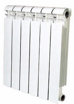

Radiatoarele din aluminiu sunt de doua feluri, panouri sau din elemente.
Panourile de aluminiu le-am intalnit la Electolux si erau produse undeva in Spania parca.
Caloriferele din elemente de aluminiu se fabrica in Italia si Spania.
Nu intamplator aceste radiatoare se utilizeaza in tarile cu clima mai calda unde necesarul de incalzire al imobilelor este scazut si conteaza mai mult aspectul estetic decat functional.
In afara de faptul ca unele dintre ele sunt mai aspectuoase si ca se asambleaza si instaleaza usor, nu prezinta avantaje. Inertie termica scazuta, reistenta mecanica scazuta, sunt zgomotoase, iar in timpul exploatarii in primii ani cedeaza "gaze" care trebuie eliminate periodic aerisind si reincarcand instalatia de incalzire. De asemeni si costul este foarte ridicat datorita materialului energofag.
In Romania a existat o moda a radiatoarelor din aluminiu incepand cam din 1993-1995, care a fost alimentata mai ales de falimentarea industriei romanesti de radiatoare de fonta si usurintei cu care se puteau aduce si instala radiatoarele de aluminiu. Aceasta moda este in declin in detrimentul radiatorelor tip panou din otel.

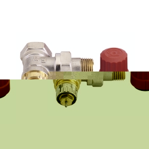

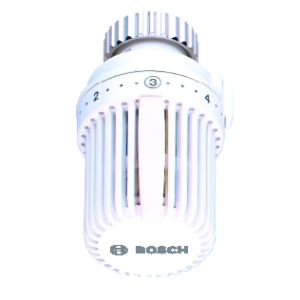

cap termostatic pentru ventil calorifer
Da. Un robinet termostatabil,[este robinetul pe care il pot seta la valori prestabilite, la care inchide,],in mare spus si imi este clar, cum se monteaza....
Ce nu stiu, este despre ,,cap-ul termostatabil '' [este superior ca anduranta si fiabilitate] si cum il montez la calorifer....
La un calorifer de fonta [14 elementi de 600 cu 2 coloane] ce ar trebui sa pun...? multumesc anticipat....Eventual si ce firme sunt mai bune...
cidul
cidul
ventil + cap termostatic
uita-te aici in josul paginii.. E un flash de la Danfoss de prezentare, destul de clar.
Ventilul (robinetul) termostatic nu inchide fara capul termostatic -deci are nevoie de acel cap.
In interiorul capului exista un lichid (in unele cazuri e gaz, sau ceara), care e termo-sensibil si se dilata. Cand se dilata, actioneaza asupra tijei ventilului termostatic.
Robinetul e independent de marimea caloriferului -la toate caloriferele montezi acelasi model de set ventil +cap termostatic.
