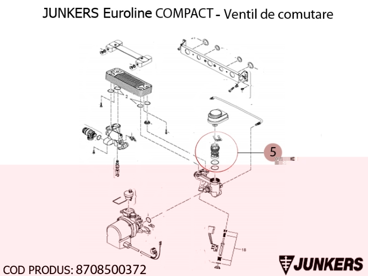

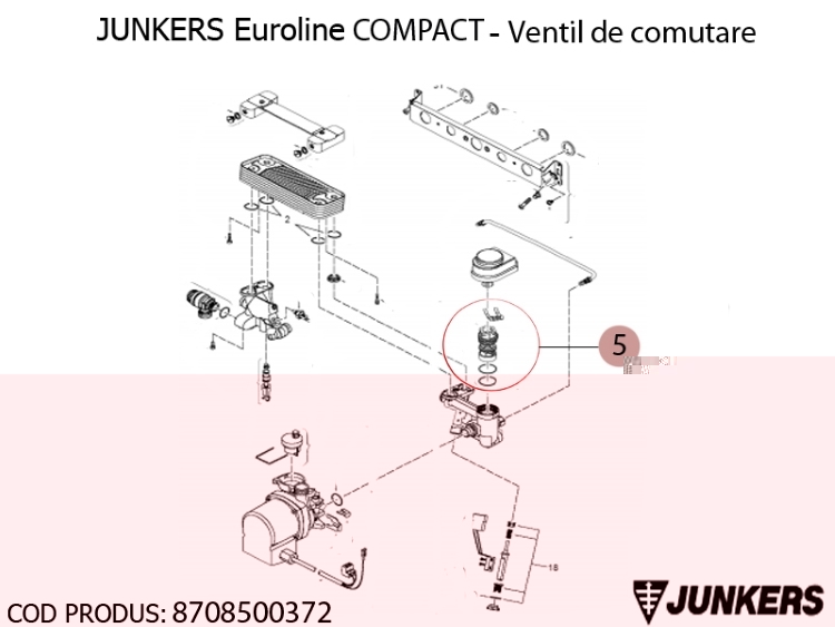

ventil comutare Euroline compact
fluxostatului ii zice in cazul asta Ventil de comutare:grogo scrie:Da, am un filtru. Dar unde este fluxostatul, si cum il curat?
Traseul asta trebuie verificat:
scapa apa calda in instalatie
..asta n-ar trebui sa se intample...grogo scrie:Dupa ce folosesc apa calda si o opresc, am remarcat ca apa calda revine pe teava cu apa rece.
Atat timp cat apa rece e sub presiunea retelei de apa, nu vad cum sa se inverseze circulatia.. Inseamna ca presiunea apei reci e f. slaba, cu variatii si intreruperi.. nu stiu.. Oricum, pt. asta se pune clapeta.
Dar nu cred ca vine apa calda pe admisia de apa rece -mai degraba pe teava de incalzire (probabil pe retur).
Oricum, e tot de la mizeria adunata in ventilul de comutare, probabil.
