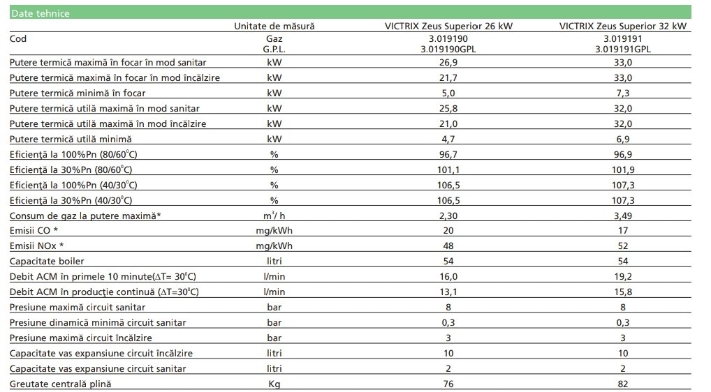

IMMERGAS Victrix Zeus Superior 35kw + boiler de 54 l, kit evacuare inclus (6.900lei)
IMMERGAS Victrix Zeus Superior 26kw + boiler de 54l, kit evacuare inclus (6.650lei)
Am avut de 24kw, n-am simtit disconfort, merita sa iau "mai mare, 35" pentru diferenta de 250lei?
Atehnic cum sunt, totusi cred ca va consuma mai mult, rezultatul fiind acelasi!
Multumesc pentru indrumari.

Centrala termica Victrix Zeus Superior
Ia mai bine centrala mai mare, cea de 32 kW.
Uita-te la puterea termica pe Apa calda, la debitul de apa calda asigurat.. si la Puterea pe încălzire !

Multumesc pentru indrumari, in finala s-au clasificat:
Viessmann Vitodens 111 ERP 35 B1LD163 -46 litri - 8.500lei-9.100lei
IMMERGAS VICTRIX ZEUS SUPERIOR 35KW -54litri - 6.900lei
ARISTON CLAS B ONE 35KW -2x20litri - 6.000lei
Una peste alta, am dat-o in doua si am luat Immergas.
Experienta unui novice poate fi sintetizata astfel:
- 3zile citit si documentat; din pacate fisele tehnice difera de la un site la altul;
- inca am senzatia ca voi avea o surpriza in pachet (pozele difera de la un site la altul);
- nu am gasit un comparator care sa prezinte corect datele si compacte - denumirile indicatorilor difera de la un producator la altul; a iesit varza din punct de vedere tehnic;
- m-au ajutat mult discutiile de pe acest forum, merita citite
- preturile la kit, filtru, stabilizator 600-800lei;
- manopera cu ISCIR: 950-1600lei
- termen de montaj: 3-5zile lucratoare
Poate mai are cineva nevoie sa stie pe unde se incadreaza cu bugetul!
Ma gandesc ca daca tot am luat informatii de la voi, macar sa las si eu ceva!

- Mesaje: 4183
Re: Centrala termica cu Boiler incorporat
e bine ca ai luat centrala de 35 si nu mai mica -posibil sa fie un consum suplimentar, de gaz (..mic), dar macar productia de Apa calda e superioara.
Vitodens 111-W cel nou e mult mai bine vazut, dar asta nu inseamna si ca va dura mai mult. Vom vedea. Si diferenta de pret e substantiala.
