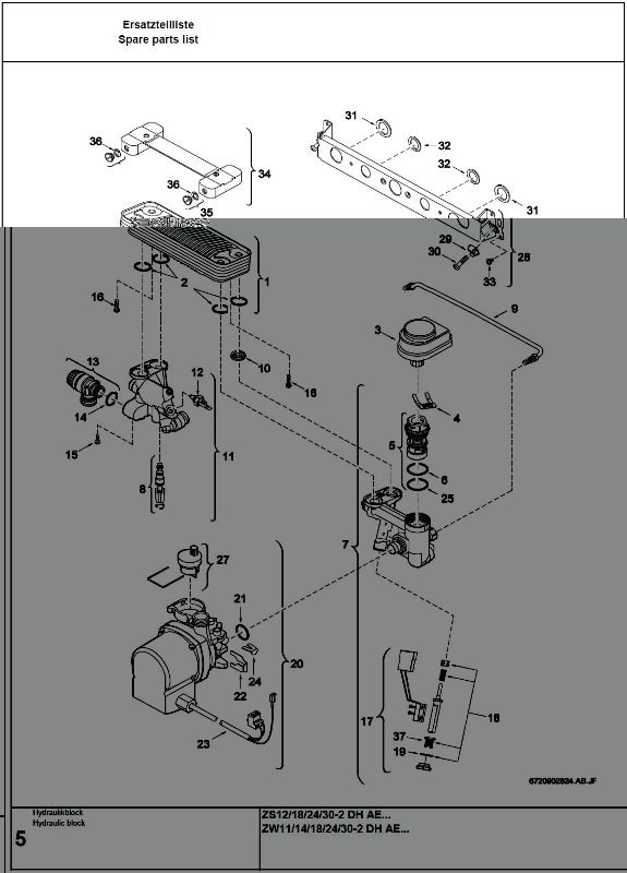

Mesaje: 4179
clapeta de sens ?
titi scrie:revin cu o foarte scurta precizare, am inchis robinetii de separare spre calorifere si am deschis FY de pe retur incalzire; a iesit ff putina apa, iar presiunea a ramas identica. deci are CS, ori pe pompa de circulatie, ori p-acolo, in orice caz pana-n schimbator.
ok, spune-mi si mie unde se afla aceasta clapeta de sens ..?
Schema explodata piese schimb Gaz 3000
Lista piese schimb Bosch Gaz 3000
Sfat: dupa ce deschizi intr-un loc (la filtru Y sau in alta parte), mai deschide si in alta parte, un olandez ceva. Poate incepe sa curga.. ;)
Pe viitor -un robinet de golire e de neinlocuit..

nu e asa, la o presiune de 1.4bar trebuia sa curga, nu fac confuzii d-astea; am si eu schema, nu m-am prins unde e clapeta, cert e ca nu permite circulatie dinspre tur spre retur prin CT; o fi in constructia pompei, nu-mi dau seama.
si la cate germana stiu eu, stiu ca se spune rislag la clapeta de sens, dar n-am gasit deloc, s-o zice altfel, si sa nu uitam ca are oricum pe intrarea in schimbator (p-aia pot sa v-o si arat daca scot dopul dela sch acm), dar fara legatura cu problema mea.
daca deschid dopul de golire de langa SS curge p-acolo tot (deci doar spre tur)
